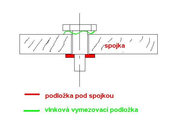

A proč se ptám. Potřebuji zajistit dva šrouby k odstředivé spojce od křovinořezu Güde. Byla zde původně použita pod hlavou šroubu vymezovací vlnková podložka z pružinové oceli,ale ta u nás nikde není k sehnání za rozumný peníz - leda čína přes ebay: cca 20ks za 50 Kč, což není zlé, ale nechce se mi čekat. Napadlo mě proto vlnkovou vymezovací podložku nahradit (poskládat) vymezovacími podložkami DIN 988 a závit lícovaného šroubu zajistit epoxidem, barvou nebo jiným lepem. To by mohlo fungovat, co říkáte?

Jen jsem dostal červa do hlavy ohledně vymezení vůle mezi hlavou šroubu a spojkou. Psal jsem, že bych vlnkovou vymezovací podložku nahradil poskládáním z podložek DIN 988 (0,5 ; 0,3 a 0,1 mm). Jenže si teď nejsem jist, zda je to dobrý nápad. Vlnková podložka dokonale vymezila vůli mezi hlavou šroubu a spojkou. Kdybych to poskládal z DIN 988, tak se byť sebemenší vůle nikdy nezbavím a teď je otázka, jak velký vliv by to mělo na životnost odstředivé spojky. Co Vy na to, strojaři?

Díky strejdobobe, ale bohužel s touto podložkou by to moc nefungovalo. Pokud bych ji dotáhl, tak se nebude pakna spojky v náboji otáčet. Musí zde být vymezena vůle, ale zároveň se musí pakny volně otáčet.
Na obrázku je znázorněno, jak bylo spojení původně provedeno.
