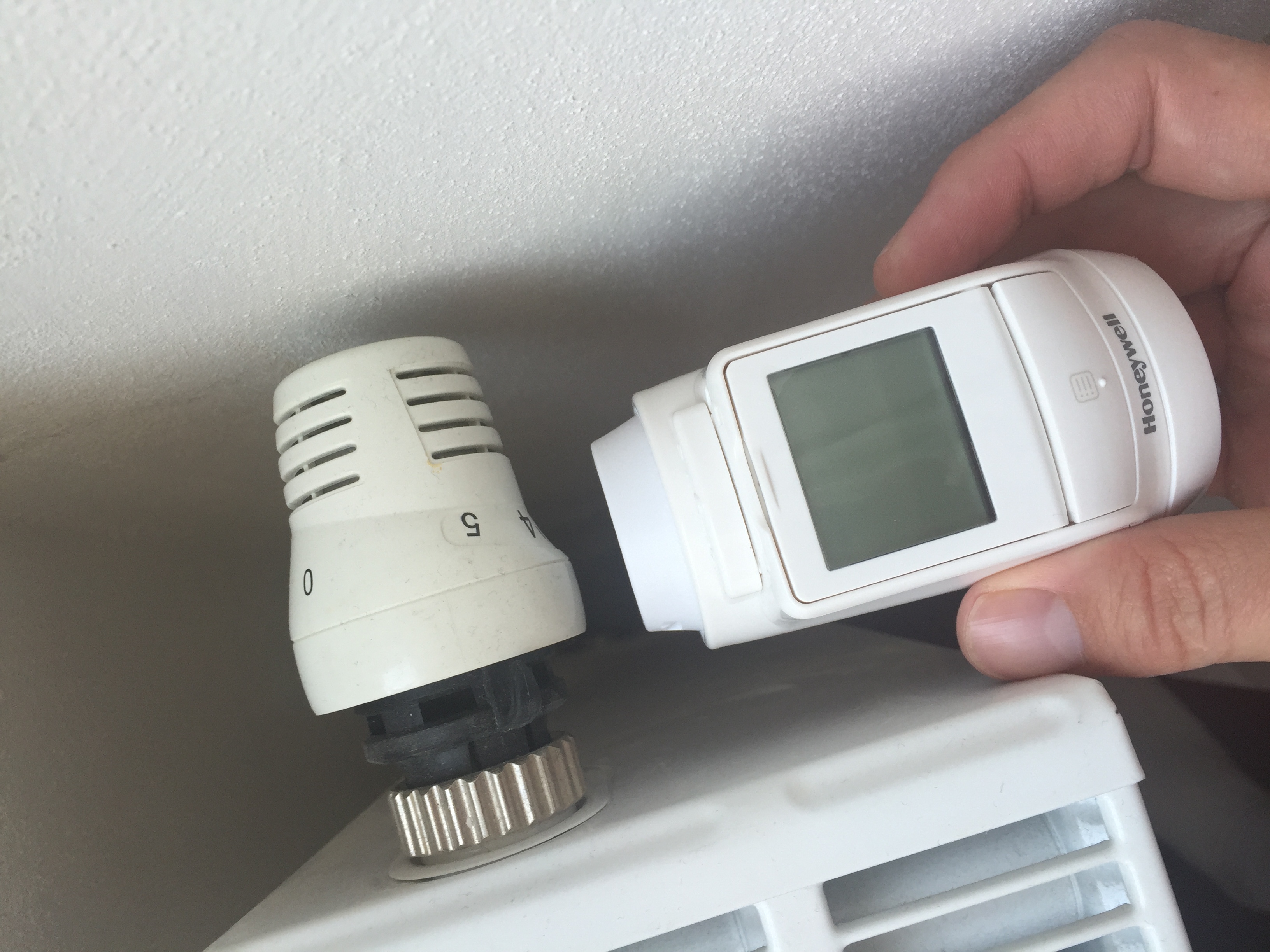

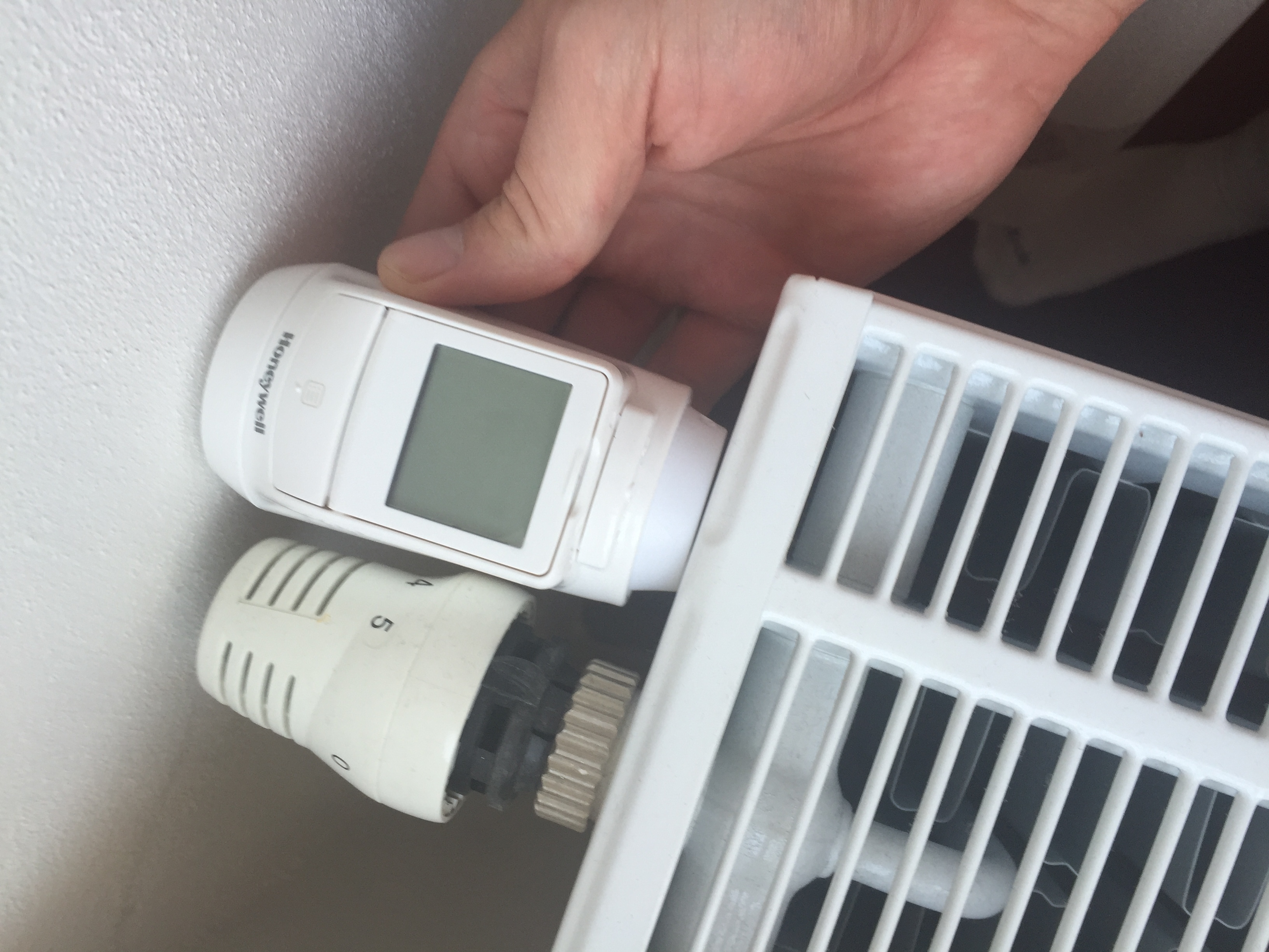

Rád bych se na Vás obrátil s dotazem ohledne radiatoru KORADO 33 VK 600/1200. Kvůli omezenému prostoru mezi tělesem a zdí nebudu schopen namontovat programovatelnou hlavici Honeywell – viz foto 0976. Přemýšlím, zda-li je možné po vyšroubování stavající hlavici, vyšroubovat také ventil z radiatoru a nahradit jej nějakým rohovým? To by mi umožnilo mít hlavici směrem do místnosti, tak jak naznačuji na přiložené fotografii 0977

Určite to jde třeba tohle http://www.stavbaeu.cz/vytapeni-ohrev-vody/radiato ry-a-topeni/radiatorove-hlavice-ventily/termostati cky-ventil-1-2quot-rohovy-m-30-x-15-s-prednastaven im-92377
nebo dat kolinko jako nouzovky a pak ventil
No podle fotek je to radiator se spodním připojením,takže to asi nepůjde.
