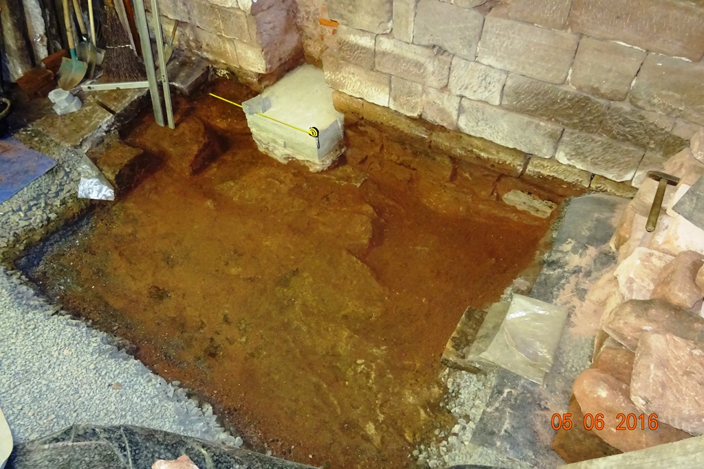

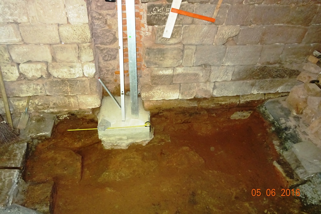

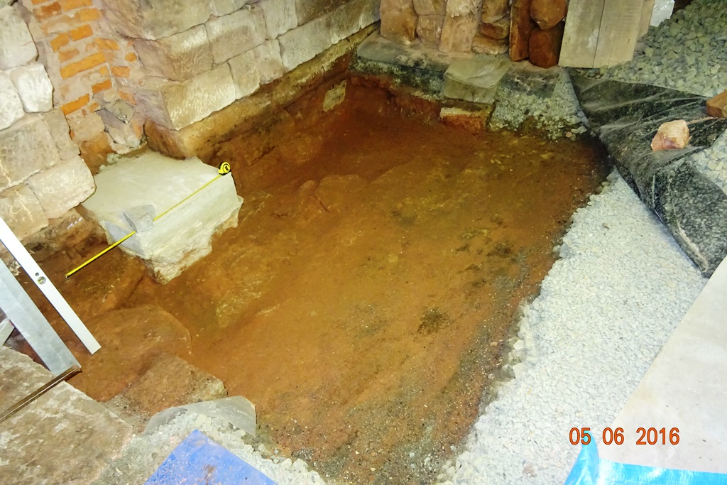

Zdravím, plánujeme postavit základní desku pod kotel (cca 600kg) v kamenné kůlně. Deska bude mít půdorys 250 x 200 cm, ale máme dotaz na konstrukci této desky. Můžete nám potvrdit nebo doplnit správný postup?
Můj návrh:
1) Vykopat hlínu s kameny do hl. cca 40 cm
2) Nasypat kámen (makadam – 20-60 mm) do hl. 20 cm, pořádně po vrstvách utlouct (->> nebo mezi podloží a kámen navíc dát geotextilií? Podkladní vrstva je vesměs pískovec, jíl a škvára)
3) Na kámen nalít beton o tl. 10 cm (->> nebo prolívat kámen průběžně?!)
4) Po cca 14 dnech tvrdnutí, na beton položit izolaci (IPA)
5) Na izolaci nalít vrchní beton o tl. 10 cm a do něj položit kari sít (pr. 8mm) tak aby měla alespoň 3cm krytí betonem.
Děkuji za rady nebo upřesnění..
Martin
jo, s tím se dá souhlasit. podkladní beton bych konzistenčně udělal tak, aby se hezky spojil s makadamem, arabelu bych nedával. pak ipu na podklaďák a finálku. takhle to udrží i tank. jestli máš kari navíc, dej jí i do podklaďáku. edit// kari nesmí být odhalená (dotýkat se země), takže si sežeň podkládky. dělají umělohmotné, nebo betonové, popř. ji podlož kousky cihly. taky se zašlapává.
Dobře díky, Tak uděláme řidší beton, aby se spojil s kamenem. Druhou kari teda nemám, myslel jsem, že stačí jedna a to do vrchního betonu. Ano, síť bude komplet zalita v betonu..
