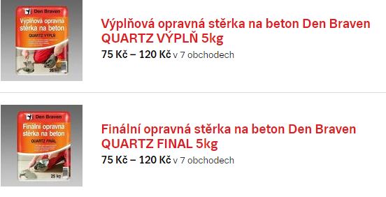

Záleží na ploše (vzhledem k ceně). Mám vyzkoušené- viz níže. Jemná lze vytratit až do nuly. Připomínám adhezní můstek ke spojení s původním betonem. K dostání téměř ve všech stavebninách.
