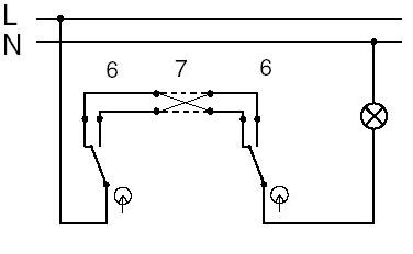

Dobrý den, měl bych ještě malý dotaz.. máme to v bytě už zapojené, nedíval jsem se na to ale máme jednu žárovku uprostřed a můžeme ji zapnout a vypnout na třech místech. je to ten schodišťový nebo křížový vypínač? Děkuji.
Na SZ tazatele odpovídám tady - může se to hodit i někomu jinému:
Netuším, jak to máte zapojené, v křišťálové kouli se mi vybily baterky a ty co tam potřebuji zrovna nemohu sehnat. Ale mohlo by to být zapojené třeba tak, jak je to tady
http://www.mylms.cz/text-skutecne-zapojeni-v-elekt roinstalaci/
hned to první schemátko. Trochu jsem ten křížový spínač překreslil, aby to vypadalo lidštěji:
[http://kutilska.poradna.net/file/view/4003-schodis    tak-jpg]
A poznámka: Těch křížových přepínačů tam můžeš mít i víc. Pokud budou správně zapojené, bude to fungovat - kterýmkoliv přepínačem světlo zapneš a kterýmkoliv ho zase vypneš.
Ale jako bývalý majitel přezkoušení do 1000V dle § 6, 7, 8 a 10 Vyhlášky č. 50 Českého úřadu bezpečnosti práce a Českého báňského úřadu ze dne 19. května 1978 o odborné způsobilosti v elektrotechnice ti dám radu co se ti určitě nebude líbit:
Pokud se na takovéhle základní věci musíš ptát, nech to udělat někomu, kdo se ptát nemusí!
