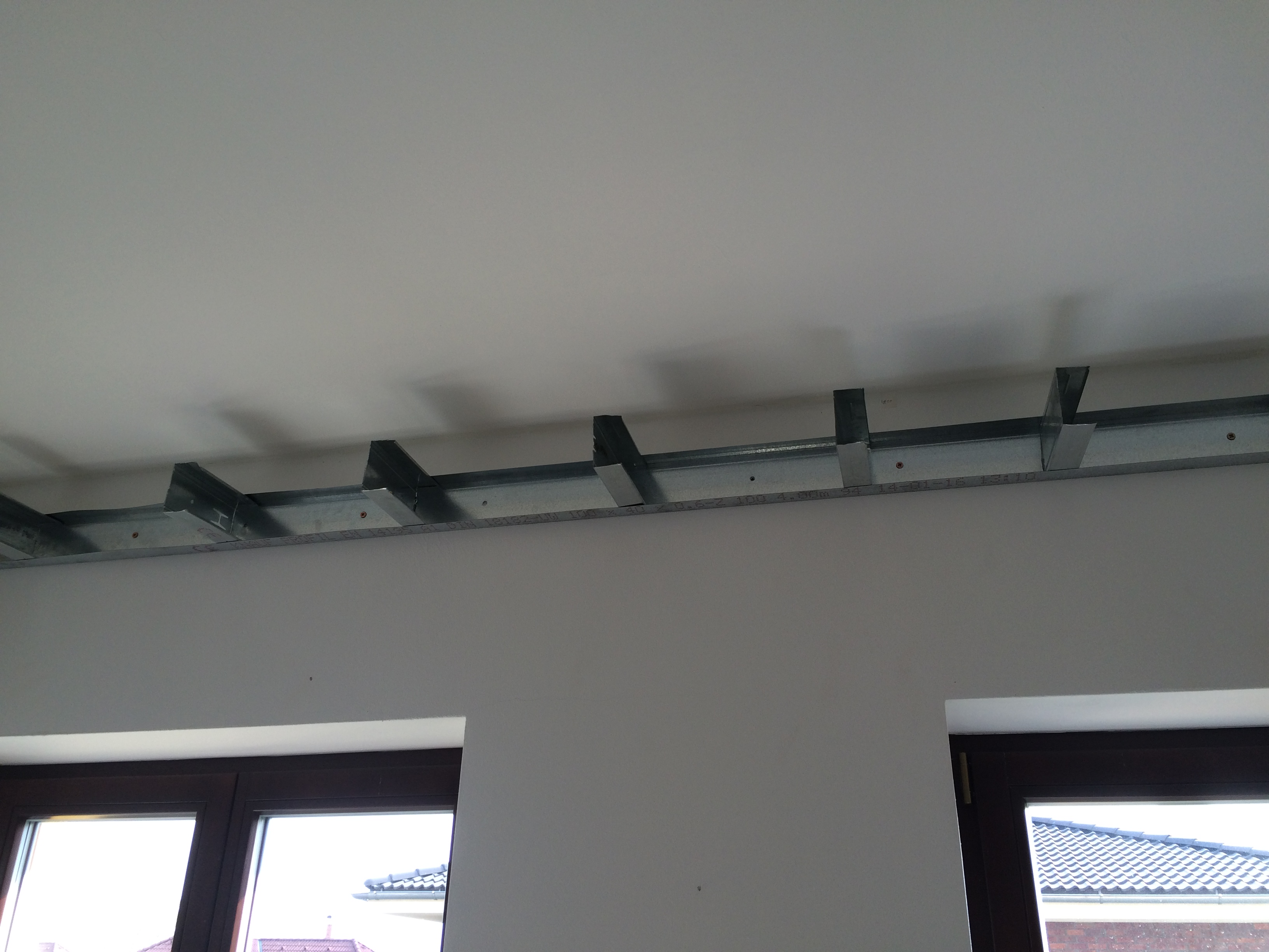

dělám obvod kolem zdi sádrokarten, kde bude podsvícený strop LED páskama. Avšak jsem teď narazil na problém s CW a UW profily.
Normálně bych CW a UW k sobě přivrtal samořeznýmy šrouby, texma, ale vrtačkou se tam prostě nevejdu, protože je tem místo jen 10cm. Napadlo to mě to přilepit krystalovým mamutem a odmastit to, nebo koupit pravouhlý nástavec na vrtačku, se kterým bych se tam dostal. Perforovací kleště za 2.000,- se mi kupovat nechce kvůli jednomu použití. Proto prosím o radu, jak by toto šlo udělat nejlépe. Zasílám obrázek pro představu. Díky
vytocit to vodorovne a nasroubovat ty kratke kousky nejde? :)
Nejde, je to přidělaný na zdi a i kdybych to odšrouboval od zdi, tak tam stejně ještě přijde další profil z čela, takže ten bych už nepřišrouboval a zase by byl ten samý problém. :(
Zdravím, a co to texama přišroubovat vše zespoda ? Kousek závitu poleze, ale to se dá na desce vyříznout žlábek.
Mělo by to být právě z obou stran, aby se to pak nepřevažovalo dolů. Co myslíte o tom mamutovi? Bojím se, aby se to náhodou za nějaký čas odlepilo.
však jo, prošroubovat z obou stran, ale vše odspodu.
Sundat, našroubovat celou konstrukci a nandat. Použít dlouhý nástavec na vrtačku a vruty jdou zašroubovat, i když šroubovák není v ose s vrutem. Jsou i jednodušší způsoby, ale když už je to takhle nařezané...
Díky, asi to tak udělám :) Jen by mě prosím zajímal nějaký jednodušší způsob, jak již říkáte... ať vím. Vše jsem dělal podle jednoho sádrokartonáře, který to vymyslel takhle, ale asi nemyslel na nějaký jiný způsob. Díky za radu.
Myslel tím sešroubovat nejdříve na zemi. Ale když je to už takto, tak bych to přivrtal texama zespodu. ( pokud tex klouže po profilu, je dobré to předvrtat tn 25.
Tím jsem myslel způsob podobný tomu, když se dělají v příčce dveře. Prostě na každé straně se nechá cca 5 cm navíc a zahne. Pak se dá šroubovat z čela. Kreslit to nebudu, ale snad jste to pochopili.
Dá se to tak. ale musíte to střihnout na kolmo a ta pevnost je nižší, bude to mít tendenci klesnout.
je to na malou paku a je to hustě. Nemělo by to udělat nic. Ovšem já bych to dělal tím prvním způsobem. :o)
Kde je problém? Šroubek zvrchu? Ze spodu do UW aCW provrtám dírku 5mm, prostrčím šroubek a nástavec, normálně svrtám. Nebo větší dírku a použiji šikmo dva šroubky..
Nebo jsem nepochopil problém?
