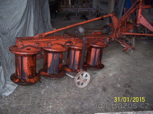

Ahoj, sekačku jsme zkrátili na půlku, má uprostřed udělané převody a po dvou bubnech na každé straně… poslední

Dobrý den,stálo by za to to zkusit,tyto rotačky se běžně zapřahaly za třicítky a sekalo to OK.Lepší větší otáčky,pojezd na redukci ,nižší rychlost,ale větší točky na vývodový hřídel pro rotačku,pokud se jedná o normální louku ,tak to musí traktor zvládnout,trošku pomaleji,ale půjde to.Kdysi jsem sekal se čtyřicítkou mokřad u lesa touto rotačkou,samý rákos,spousta hmoty,traktor ani nebyl vidět a žádný problém.Normálního sekání bych se nebál,správné otáčky bubnu,včas otáčet otupené nože.:-)
Ahoj, sekačku jsme zkrátili na půlku, má uprostřed udělané převody a po dvou bubnech na každé straně, takže se oprabdu jenom rozšroubovalo, odpojily převody a uřízla půlka sekačky. Pak jen navarit oka a zkrárit tyč, která nese sekačku zvrchu.
To jen pro info jak to dopadlo.:-)
Zkracovat jsme museli, moje hydraulika na Z25 sekačku se 4 bubny ani nezvedla - 4 bubny jsou docela dlouhé a je tam veliká páka.
