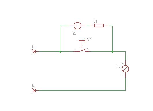

Doutnavky se odjakživa zapojovaly paralelně k vypínači. Takže když je rozepnutý, doutnavka svítí, když je sepnutý, doutnavka je zkratovaná a tudíž nesvítí. Doutnavka má (musí mít!) zapojený seriový odpor. Problém tohle zapojení může ovšem mít s úspornými žárovkami.
