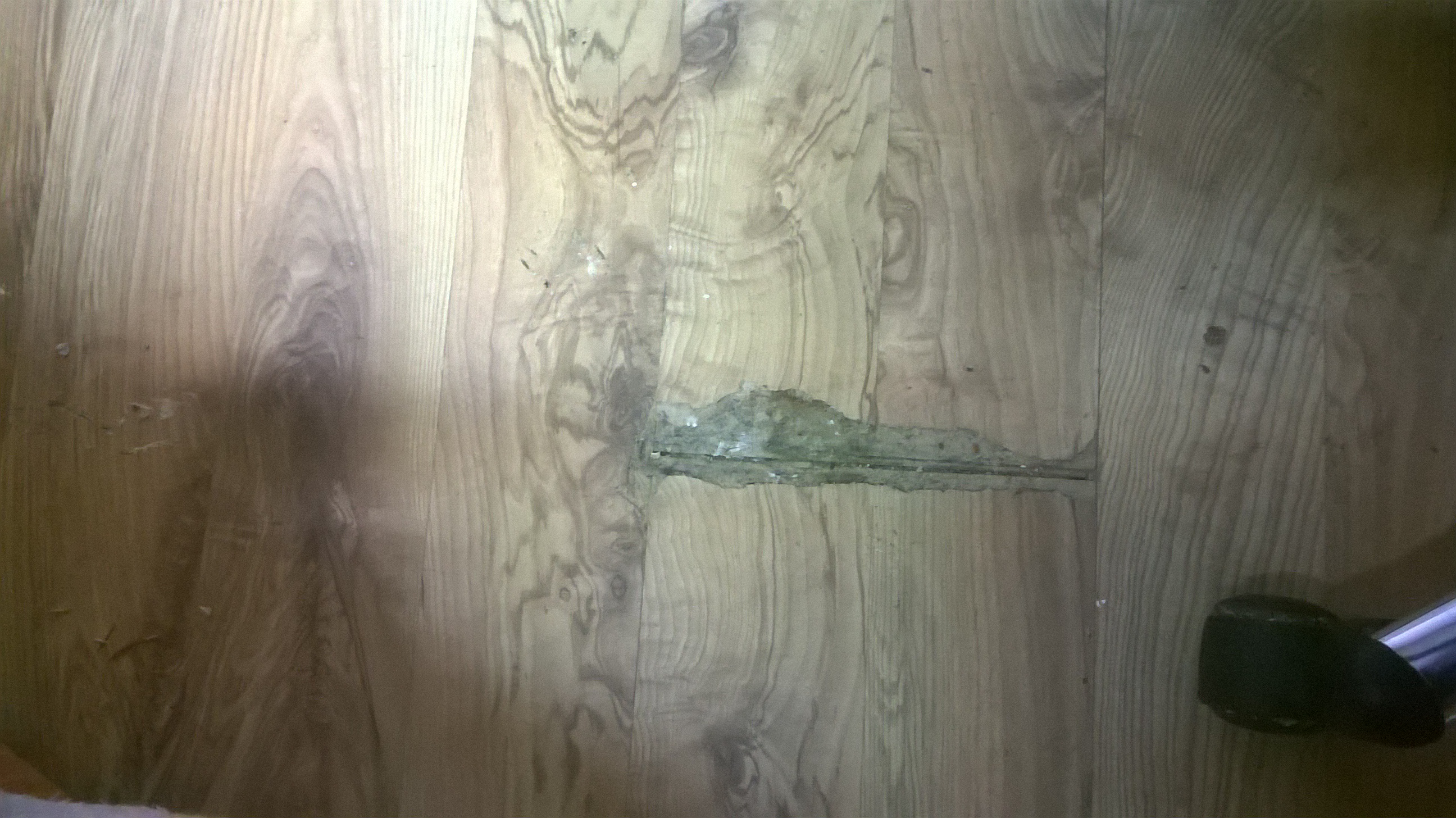

Zdravím, poradíte, jakou stěrkou opravit toto větší poškození starší plovoucí podlahy?

| jen doplním, že může být i výrazně odlišnou barvou, jde mi více o tvrdost a přilnavost wathers 30.03.2016 21:08 |

| Volil bych dvousložkové lepidlo typu Epoxy 1200 nebo podobný typ, které se dnes prodávají i v dávkov… leo 01.04.2016 08:55 |
Volil bych dvousložkové lepidlo typu Epoxy 1200 nebo podobný typ, které se dnes prodávají i v dávkovačích v podobě 2x injekční stříkačka (případně laminovací polyester). Po vyplnění jemně přebrousit, tím se povrch zmatní a nemuselo by to být skoro vidět.
díky :)
