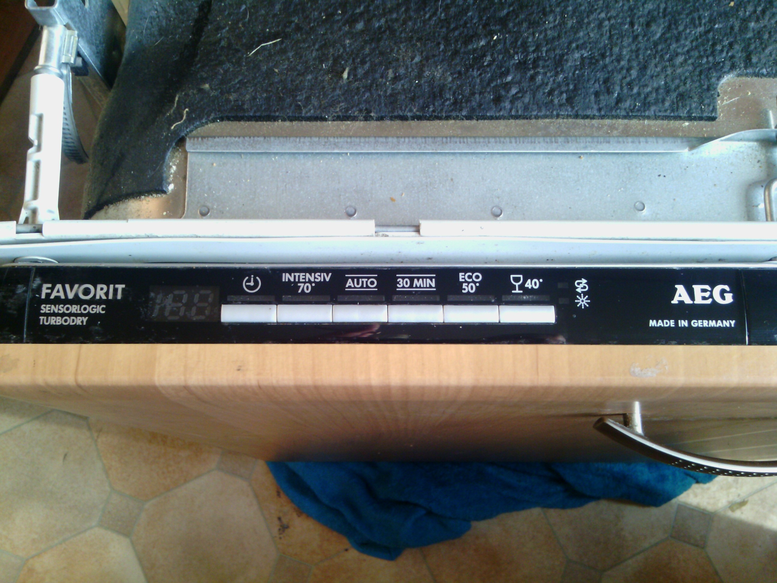

E250TD 27.03.2016 18:40
E250TD
A odpadní cesty?

Když tam nalijem vodu tak ji to normálně vypustí ale program už dále nepokračuje.

Tak podle diagnostiky to nenačerpává vodu a při sedmém programu to jen dvakrát cvakne, nic, dvakrát…

A vodu to napousti ?
Al2 28.03.2016 15:35
Al2
Aha, sorry, nenapousti ... Mysli si, ze ma vody moc. Bud ten plovak dole na dne mycky na spodnim ple…
Al2 28.03.2016 15:39
Al2
Plovák byl už dříve opraven aby fungoval jak má.. Takže to asi bude těmi spínači. Zkusím a uvidím :-…
NakedSejtn 28.03.2016 19:13
NakedSejtn
Zdravím. Nechal jsem myčku (odpočinout) protože nebyl čas ani prostor na rozebrání a zase funguje ja…

kejki 29.05.2025 17:23
kejki
Aha, sorry, nenapousti ... Mysli si, ze ma vody moc. Bud ten plovak dole na dne mycky na spodnim plechu (musi se mycka rozdelat - oddelat pravej bok) je zaplavenej vodou nebo zaseklej v horni poloze, uvolnit. Nebo se neuvolnil jeden z tech dvou spinacu hladiny vody (napravo za plechem dva spinace, jeden z nich je vadnej - nepravdepodobny - nebo ty dve hadicky ci jejich sitka v jimce jsou ucpané, vycistit, vyfouknout ty hadicky od spinacu smerem k jimce)
