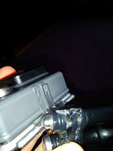

Zdravím, již 1,5 roku vlastním GoPro HERO 2014, bohužel nedávno vyndám kameru z baťohu a je to zlomený (viz obrazek). Nedalo by se to nějak opravit, napadlo me to prilepit vterinakem, ale myslim ze se to po chvilce zase zlomí. Prosim o pomoc
Skúste to trošku na tej praskline nadrážkovať a potom to zalepte po troške sekundovým lepidlom a zasypávajte sódou bicarbonou po vrstvách.Prebytočné opilujte podľa potreby.Ja na tákéto lepenie plastou používm sekundové lepidlo soundal.
než sekunďákem, použil bych dvousložkový pryskřičný tmel, nebo fakt profi kyanoakrylátové (výplňové) tmely - pokud to lze "zalít". Ta plocha je na lepení příliš malá, nebude to držet.
edit: optimálně tak, aby byl lom kompletně zalit (pokud to jde)
zalít nevím, ona ta plocha je fakt miniaturní, a musí tam zůstat místo pro zpevnovač (viz obrazek), aby se to tam vešlo
nemyslel jsem zalít tunou betonu (jako druhdy americké mafiány ), ale udělat okolo spoje "krustičku", aby se ta plocha spoje zvětšila.
