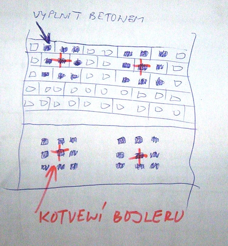

Jak bych postupoval já:
Označil bych si na zdi místa, kde chci vrtat díry pro ukotvení bojleru. Následně odhalil kolem těchto míst omítku cca 30 x 30 cm kolem každé budoucí kotvy. Pokud jsou opravdu cihly kladeny tak blbě jak píšete, vyplňte otvory kolem a v místě kotvení betonem pěkně na husto - viz obr. Prostě ho tam něčím napěchujte. Myslím, že tohle musí udržet i slona. No a pokud byste si chtěl být více jistý, vyplňte těch otvorů víc.
Po vytvrzení betonu bych vrtnul díry pro hmoždinky. Příklepu bych se asi bál, zkusil bych nejdříve bez něj. Kdyby se do betonu vrtáku moc nechtělo, zkusit opatrně s příklepem.
Co říkáte ostatní na tento nápad? Podle mě by mohl být funkční.
to by bolo lepšie tam rovno vyseknut dieru aspoň 20 x 20 cm do nej vložiť kotvy (závitova tyč zvarena na konci do "T") a tu vyplňiť betón alebo cementovou maltou
len pri sekáni dať pozor aby si sa nepresekal von
No nevím, to bych tedy dělat nechtěl. Je to pracnější a hůř udržíte přesnost rozteče takové kotvy. Ale funkční by to bylo samozřejmě také. Jenže!! Tyto cihly se hrozně blbě dělí, takže by ji pravděpodobně poškodil po celé délce.
Něco podobného mě napadlo a zatím se mi to jeví jako nejlepší řešení. I když stále více váhám nad nějakou konstrukcí (např. z hranolů) od země. Je to na chatě, takže o estetiku až tam moc nejde

Tak, jak tu někdo už psal, napadlo mě odsekat kousek omítky kolem plánovaných děr, případně odštípat i část cihly a vše poctivě vyplnit cementovou maltou, natlačit do škvír v cihlách atd. Do toho zazdít šroub hlavou do zdi. Bude to "jenom" 50l bojler a větší se tam ani v budoucnu neplánuje, není tam na něj místo.
Samozřejmě další varianta je nějaká nosná konstrukce až od země, ale to až jako poslední možnost.
