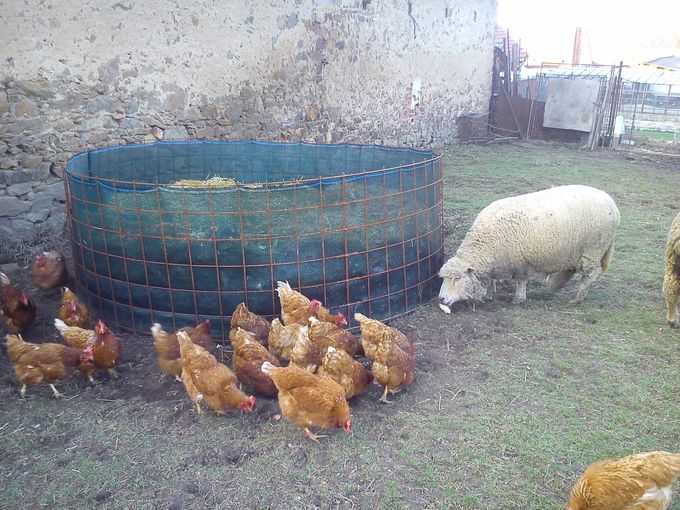

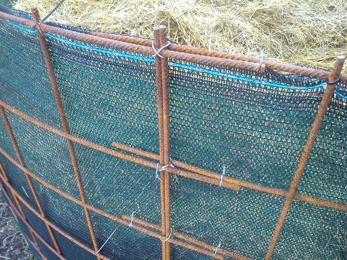

Buď než to rozbiješ, nebo sto let.
Zalezi aky kvalitny beton namiesas a ako kvalitne to zhutnis. Cize jednoducho napisane nesetri cementom, beton sprav co najhustejsi a formu po naliati dokladne poklep gumenym kladivom nech sa beton usadi. Armovanie nesmie z betonu na ziadnom mieste vycnievat, vyrazne to znizi zivotnost.
Celkom sa mi to zapacilo, mozno aj ja nieco take spacham na zahrade :)
a moze byt forma natreta olejom,aby neprischol na nu beton?
neohrozi to beton?
Neohrozí. Dokonce je žádoucí. Kdybysme na stavbách nepoužívali separační (olejový) nástřik, můžem bednění po třetím použití vyhodit. Takto vydrží mnohonásobně více otoček.
Dobře vyrobené, při správném zacházení to maminku jistě přežije. Pro mně ale málo muziky za moc práce. Tohle je rychlé a jednoduché.
