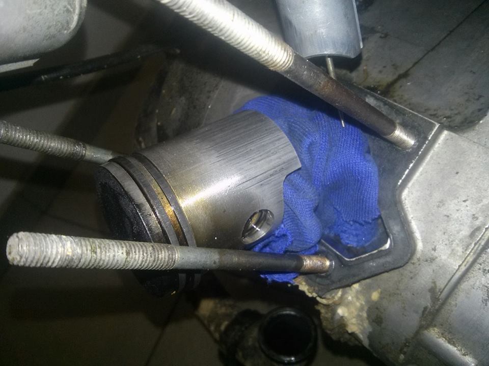

No tak nakonec jste asi měli pravdu, píst vypadá takhle, je to na sání, na fotce to tedy vypadá víc… nový

Tryskou to neopravíš, pokud je barva svíčky cihlová až skoro do černa tak je to v pořádku. Musela by… nový

no právě že je to trochu do běla, jakou tedy trysku?...já ani nevím jaká je origo :) o kolik větší? nový

Tryskou to neopravíš, pokud je barva svíčky cihlová až skoro do černa tak je to v pořádku. Musela by být do bíla aby to bylo na trisku. Jinak hrozí propálení pístu. Ovšem jak se zbavit toho přidírání nevím, nemám zkušenosti. Asi bych zkusil víc oleje do nádrže a jezdil klidnějším tempem, je možné že se to třeba za 1000km usadí a bude to v pohodě.
