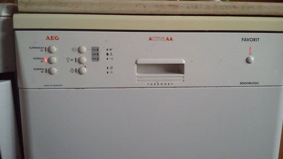

					Dobrý den,mám problém s myčkou.po zapnutí se rozbliká mytí a sušení kontrolky první a druhá kontrolka...a myčka jen hučí...Poradí mi někdo co s tím?Moc děkuji
první a druhá kontrolka ... to by mohla být závada i30 (2 na nultou plus 2 na první = 3, tedy třetí chyba v seznamu možných závad, tedy chyba i30). Bez záruky
tady najdete seznam chybových kodu (je tam PDFko přímo v diskusi):
http://www.ebastlirna.cz/modules.php?name=Forums&f ile=viewtopic&t=37041
Myčka si zřejmě myslí, že je zaplavena vodou a tak honí čerpadlo pro odčerpání vody pryč.
Může být zaseknutý polystyrenový plovák dole pod myčkou nebo někde uniká voda. Zkuste myčku po vytáhnutí napájecího kabelu ze zásuvky rozdělat a zkontrolovat, případně i naklopit na stranu pod úhlem cca 45 stupňů, zda nevyteče nějaká voda. Koukněte taky na spodek motoru, zda nejsou zarezlé plechy.
Může být taky problém s ucpáním přívodů ke spínačům výšky hladiny někde od jímky až po spínače. Hadičky oddělat od snímačů a pořádně profouknout ústy až do jímky myčky.
Koukněte taky sem, kde je popsán vstup do diagnostiky (první a třetí tlačítko ve vašem případě jsou dle fotky programy těch 70 a 50 stupňů, tomu zapnutí. Pak mačkat postupně tlačítko na 70 program atd).
http://kutilska.poradna.net/q/view/60665-mycka-neo hriva-vodu?page=r103746#r103746
(kódy chybových hlášení si musíte spočítat z blikajících diod viz výše)
Mám starou myčku AEG Favorit sensorlogic - taky blikaly dvě kontrolky (mytí a sušení) zároveň a pořád se jen snažila odčerpávat vodu, zkoušeli jsme vyměnit hadici přívodní i do odpadu apod. a pak jsem si přečetla vaši radu - naklonila jsem ji o 45 stupňů doleva doprava, vyteklo z ní trochu vody a umývá jako zamlada!!! Díky moc!
