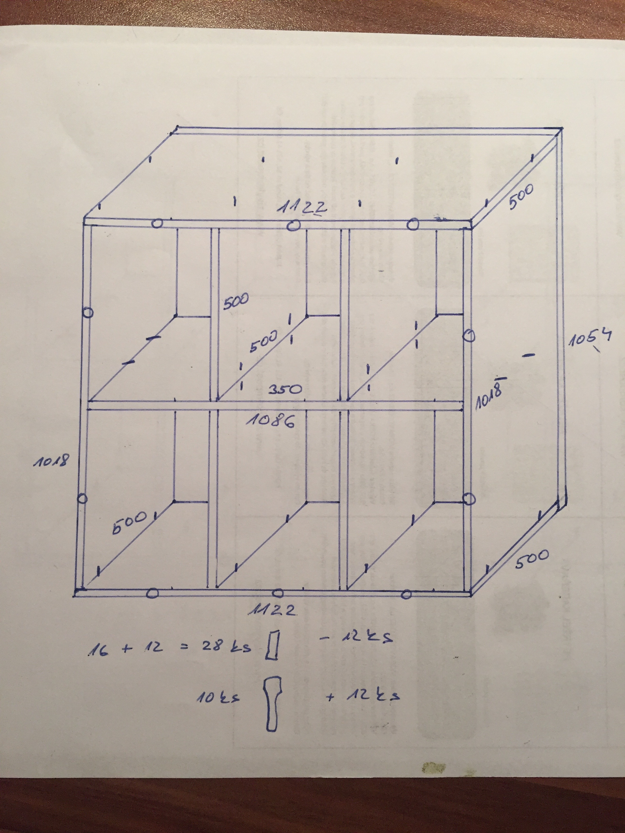

prosím o rady s výrobou šatních skříně.
Rád bych vyrobil šatní skříňky viz odkaz.
https://www.dropbox.com/sh/y6cecwll40a0jc6/AAAHuMi 6vLvHNPk8B66yveKBa?dl=0
Materiál OSB 18 mm kostra zadek a dvířka 15 mm. Rozměry jsou na plánku.
Jednotlivé díly bych chtěl spojit kolíky 8 mm s tím, že zadní desku bych přišrouboval konfirmáty. Je nutné kolíky lepit, nebo budou držet sami? Jsou 8 mm dostatečné?
děkuji za jakoukoliv radu.
Kolíčky se buď lepí, nebo se použije navíc šroubový spoj.

Boky bych pojistil krom kolíčků ještě konfirmáty (do každého rohu dva), a na záda bych spíš jenom na…

Pokud to nemá být rozebírací doporučil bych kolíčky lepit. Počtem kolíčků se nastaví tuhost spoje. P…

Tak to už je dost :-). Stačí 3-4 kolíčky a dva konfirmáty, a konfirmáty jen na plášť, vnitřek přeci…

Jo. Po 4cm je to extrém. Zbytečná práce. Na hloubku skříňky 50cm bohatě postačí 3 lepené kolíky a 2…

Kolíky určitě 8, ty jsou OK. Konfirmáty asi 6x60 ale tady byl bych rád kdyby tuhle volbu požehnal je…

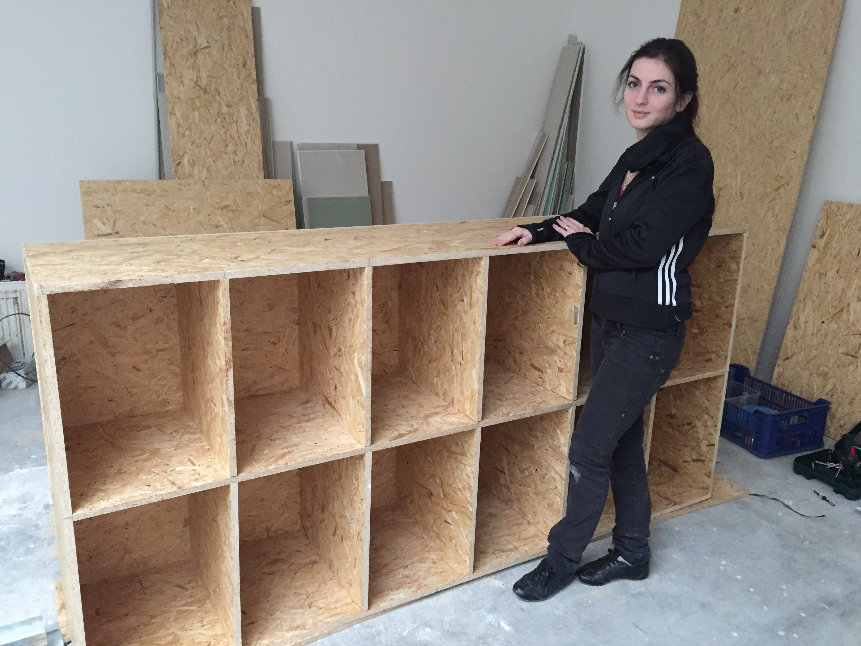

Tak už se mi povedl korpus k první skříni. Teď ještě řeším pojezdová kolečka. Rád bych jí dal na trv…
smerdar 14.03.2016 07:28
smerdar
No vida. Palec nahoru. Kolečka raději nejméně 6ks. Ono by určitě stačily 4 s odpovídající nosností,…

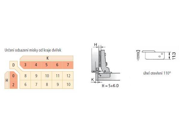

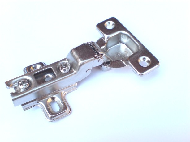

Nemáte někdo návod na montáž naloženého a polonaloženého pantu STRONG. Rád bych vyvrtal otvor 35 mm…
smerdar 22.03.2016 17:11
smerdar
[3946-strong01-jpg] [3948-strong02-jpg] ZDROJ
sHpy00n 22.03.2016 20:59
Vychází mi z toho u obou dvou variant 6 mm. děkuji
