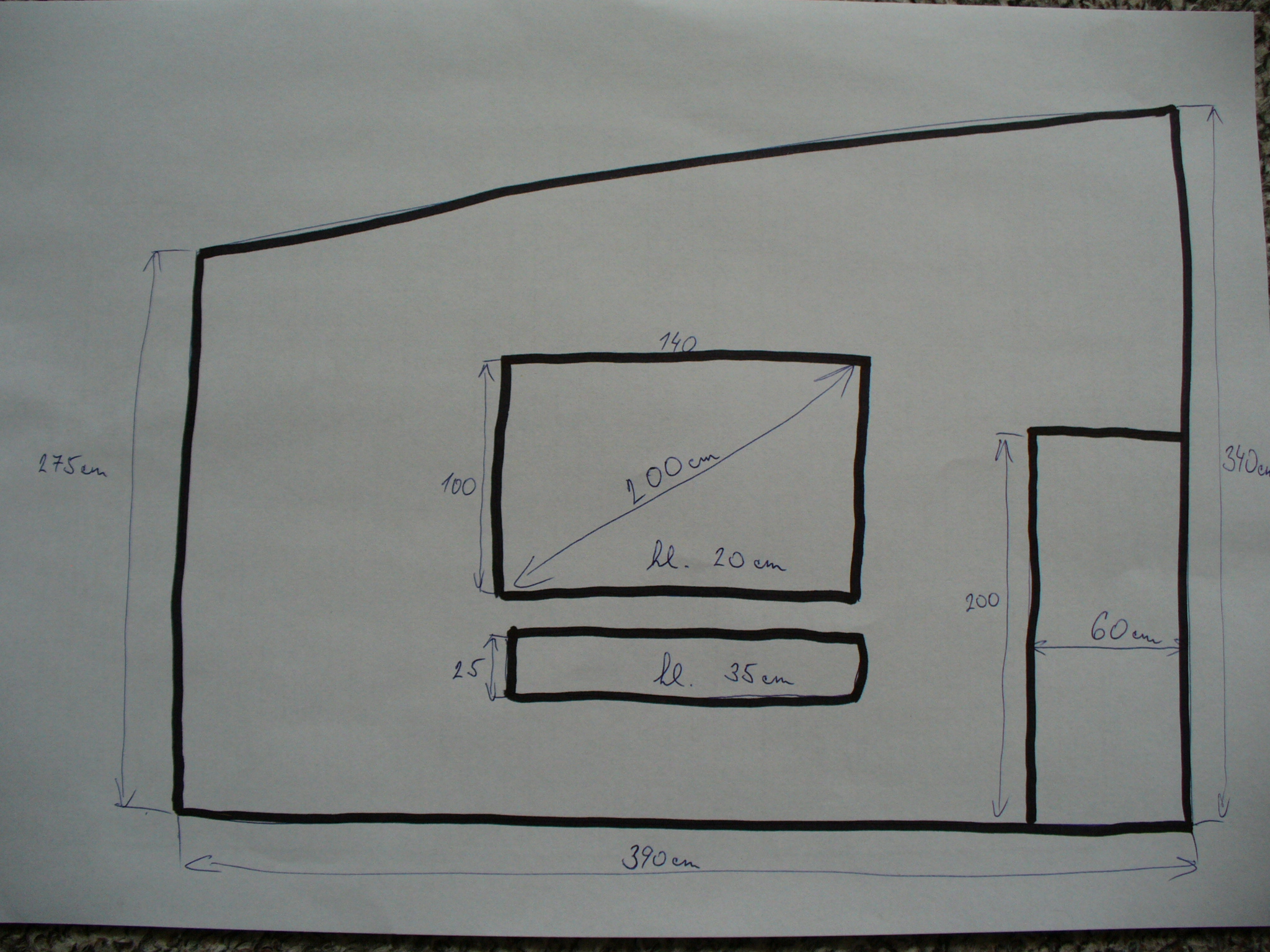

Nakreslete i od ruky na papír jak si to představujete a hoďte sem obrázek. Bude lépe se od čeho odpíchnout.
Něco jsem od ruky nakreslil, jak by to mělo asi vypadat. V pravém spodním rohu budou ještě dveře, které vyrobím z profilu 50mm a zaklopím SDK z obou stran. Za příčkou totiž vznikne prostor 1m, který bude v místě NIK užší. Rozměry NIK jsou orientační. Příčku uvažuju udělat z profilu 75mm. Jde mi jen o to, zda to bude "stačit" nebo by jste mi doporučili např. sílu 100mm nebo jiný rozměr. Díky za odpověď.
Zůstal bych u CW 75. U dveří bych už na tu výšku dal UA 50 místo cw 50.
