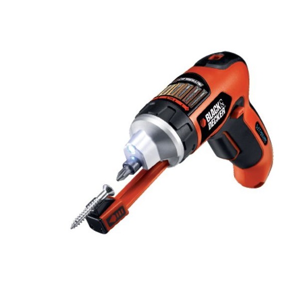

docente,jako technik pracuji každodenně s aku nářadím s aku 3.6,9,6,14,4- musím přiznat,že akušroubovák 3,6V mi připadá naprosto vyhovující a dávám mu přednost.Má potřebný výkon,výdrž i váhu,do ruky akorát. A bavím se o zkušenostech posledních deseti let.Tedy dotaz,proč akušroubovák 18V,není lepší nový a lehčí ?
Proč akušroubovák 18V?Na to je velice jednoduchá odpověd,když porovnáte parametry s tím Vaším http://www.levneelektro.cz/p193509-naradi-blackdec ker-as36ln ,a tímto
http://www.levneelektro.cz/p193509-naradi-blackdec ker-as36ln ,tak prostě 18V je pro domácnost univerzální pro široké použití ,s jedním nástrojem můžete vrtat i šroubovat mnohem větší moment a výdrž aku.Mimochodem 18Voltový mám už druhý za 15 let a neměnil bych i když jsem měl i ten 3,6 V.
Oprava -ten 18V-http://www.svetnaradi.com/aku-sroubovaky-napeti-18 -v/aku-sroubovak-bosch-gsr-1800-li-professional.ht m
Odpověď nebyla adresována -kimbertovi- Ale ,když mám naprostou jistotu,že kvalitní a nabitý 3.6V-2,5Ah akušroubovák stačí na běžné práce ,viz -instrukční servisní manuály mnoha světových firem-koupím si 18 V A váha , velikost ? Ano,máte pravdu,před xlety se do škodovek rvaly 100Ah baterie do prostoru za zadním sedadlem,než mnozí přišli na to,že je lepší mít kvalitně seřízený motor a dobrý olej a ono to chytalo s origo45Ah na brnk v minus 20ti !
Pane, ono ale velmi záleží na tom, co s tím šroubovákem děláte. Jestli opravujete kopírky, tak ano. Na nic většího to není.
