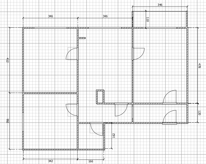

					Zdravím kutily,
během tohoto měsíce se snad dočkám a stanu se majitelem svého většího bytu. Mám pár otázek, je to totiž holobyt, takže kompletní rekonstrukce je nutná (podlaha, elektrika, okna, topení). Nikdy jsem rekonstrukci neřešil, tak mám na Vás pár otázek. Dispozičně bych to chtěl řešit, viz příloha - možná nějaký návrh, jak pořešit šatnu, která vlastně bude mít přístup z koupelny. Ale co si nevím vůbec rady, jak se nakupuje elektronika? Koupit vše postupně a vyhledávat přes herueku slevy, nebo zajít do nějakého hyper super turbo marketu a ať mi udělají kompletně elektroniku? Je toho za cca 120tis, tak jestli na tom půjdou dostat nějaké slevy, popřípadě montáž a doprava zdarma?! To samé nábytek, taktéž řešit samostatně v ikea, nebo zajít někam na komplet nabídku? Kuchyň mi udělá kamarád stolař, ale jde o pokoje, obývák,....
Za jakékoliv rady budu velmi vděčný, ať neudělám nějakou botu :)

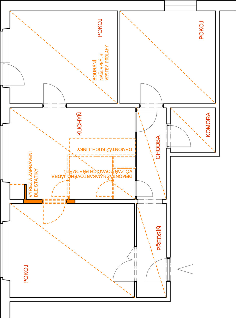

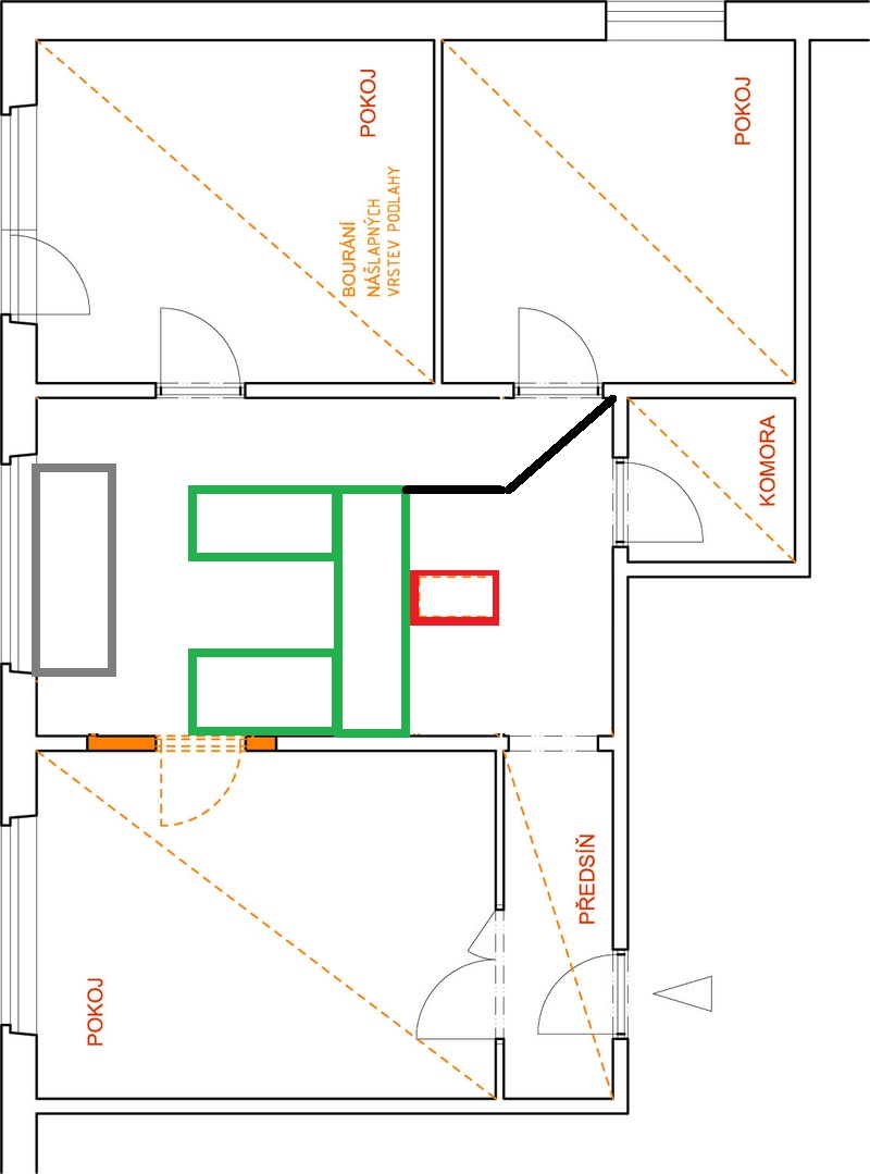

Ten novej stav se mi zdá trochu pomatenej. Bylo by možné dodat dispozici s popiskama? Stačí na kus papíru a oskenovat nebo vyfotit. Ta černá šikmá čára co jde do kouta mezi komoru a pokoj jestli to má být příčka tak to je pěkná pitomost. Představ si jak se ti zúží průchod do pokoje a jak tam budeš stěhovat nábytek. Přišoupni si k nějakým dveřím skříňku, kus desky a zkus si to.
Tomu návrhu nerozumím. Připadá mi to jako nějaká zhovadilost. Kde tam máte koupelnu a samostatné wc? A proč je to jádro vystrčené takhle do prostoru?
Jo už to začínám chápat, to zelené je kuchyňská linka do U a okolo jádra, v místě bývalé chodby je obtočena koupelna s wc a s přístupem do komory ... upřímně, je to kravina, nechte si to někde navrhnout. A až budete vědět co vlastně chcete stavět, tak se zajímejte o slevy na elektroniku.
Do tohle malého krcálku bytu je slovo šatna jako samostatná místnost nemožná, jelikož to nepůjdeš udělat na úkor snížení prostoru pokoje, tak si tam maximálně uděláš šatní skříň (na míru - my jsme si v chodně udělali výklenek a šatří skříň je výplň toho, 60 cm hloubka pro představu). chodby mají být minimálně metr široké či trochu víc, aby se tam člověk necítil stísněně a šlo tam stěhovat věci případně, aby se dva lidi míjeli a současně se o sebe nepomilovali společný hajzl a koupelnu nebudu komentovat, do toho jsme nešli, hlavně je třeba mít rychlé kvalitní odvětrávání!!!!

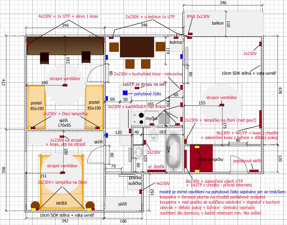

Tak jen abych toto téma uzavřel a trošku se i pochlubil. Jak je v originálním postu, že jsem rekonstrukci nikdy neřešil, tak podám jen info, jak to probíhalo u mě. Třeba někomu pomůže, popřípadě se inspiruje.
Byt do svého vlastnictví jsem nakonec získal až v srpnu (byl koupen z exekuce a různé průtahy od katastru a exekutora), pak skoro půl roku vyřízení hypotéky, teprv v lednu jsem měl peníze na účtě a začal řešit firmu na rekonstrukci. Tady velký pozor, už jsem měl dohodnutou firmu, ale posléze jsem zjistil, že můžou až v polovině/konec března, což bylo pro mne nevyhovující. Takže jsem našel jinou firmu, která mohla v půli února. Rekonstrukce bude končit před Velikonoci - viz příloha.

Tak dobrá práce, měl jsem to loni taky, dělal jsem to postupně od návrhu po realizaci všechno sám (mimo kuchyně od truhláře na míru-ale podle mého návrhu a instalatérských prací, do toho jsem se vrtat nechtěl) a kromě výsledné kvality (pochvala i od sádrokartonářů za strop, z toho jsem měl strach
Koukám že jsi použil na návrh Sweethome...tak jsem si aspoň hezky zavzpomínal na loňský rok, slzící smajlík.
JJ, návrhy a veškeré obíhající věci (statik, projekt,...) a demolici jsem řešil sám - trhání lina, škrábání omítek, futra, umakartové jádro a následný odvoz do sběrných surovin (fuj, ještě teď mi je zle ). Bohužel, mé levé ručičky by toto zrealizovat nedokázaly a hlavně časově bych to nedával, takže to mám dražší.
