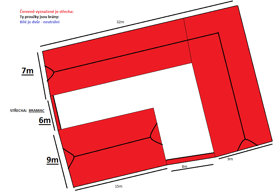

Dobrý den, omlouvám se že vás obtěžuji s těmahle dotazy.
Potřebuji se dozvědět, kolik by mohla stát taková střechy to co vám pošlu dole. :)

| A co takhle nějaké rozměry? :) Robisek2222 29.02.2016 13:42 |
Robisek2222 | |
| Jo, pardon.. :-D PotrebujiPomoc 29.02.2016 13:59 |
PotrebujiPomoc | |
| Jenom krytina? Nebo celá střecha včetně trámů?
A jenom samotný materiál? Nebo i včetně práce? Zdenál 29.02.2016 14:09 |

| Celá střecha včetně trámu, a jenom samotný materiál... :) PotrebujiPomoc 29.02.2016 14:11 |

| Zhruba - 66 krokví menších a 72 krokví velkých
Nahrubo 7000 ks tašek (podle mojí střechy s přesahem,… kejki 01.03.2016 00:14 |
Jo, pardon..
Nahrubo 7000 ks tašek (podle mojí střechy s přesahem, to jsou dvě řady tašek)
Nahrubo čistá délka 2400m latí
66 metrů hřebenáčů + nějaké ty kusy na polovalbu, tu jsem nepočítal vůbec. Pár kilo hřebíků obyčejných, pokud to děláte správně, tak měděné, nebo nerezové na kotvení tuším každé třetí tašky. Příchytky hřebenáčů, detaily pod hřebenáče a případně podbednění přesahů střechy. Úžlabí. Podle provedení štítů buď krajové tašky, nebo oplechování. 100 m velkých okapů, svody, háky.
Pokud znáte délku krokví, materiál na střechu spočítáte na http://www.bramac.cz/produkty/betonove-tasky/brama c-max#ke-stazeni - tam jsou všechny podklady, kalkulátor.
Jestli to chcete dělat s paní, tak upozorňuji, že pokládka je hračka proti tahání tašek nahoru.
zajděte si na stránky www.dek.cz Kliknete na kalkulátor deksmart a tam si to spočítejte.
