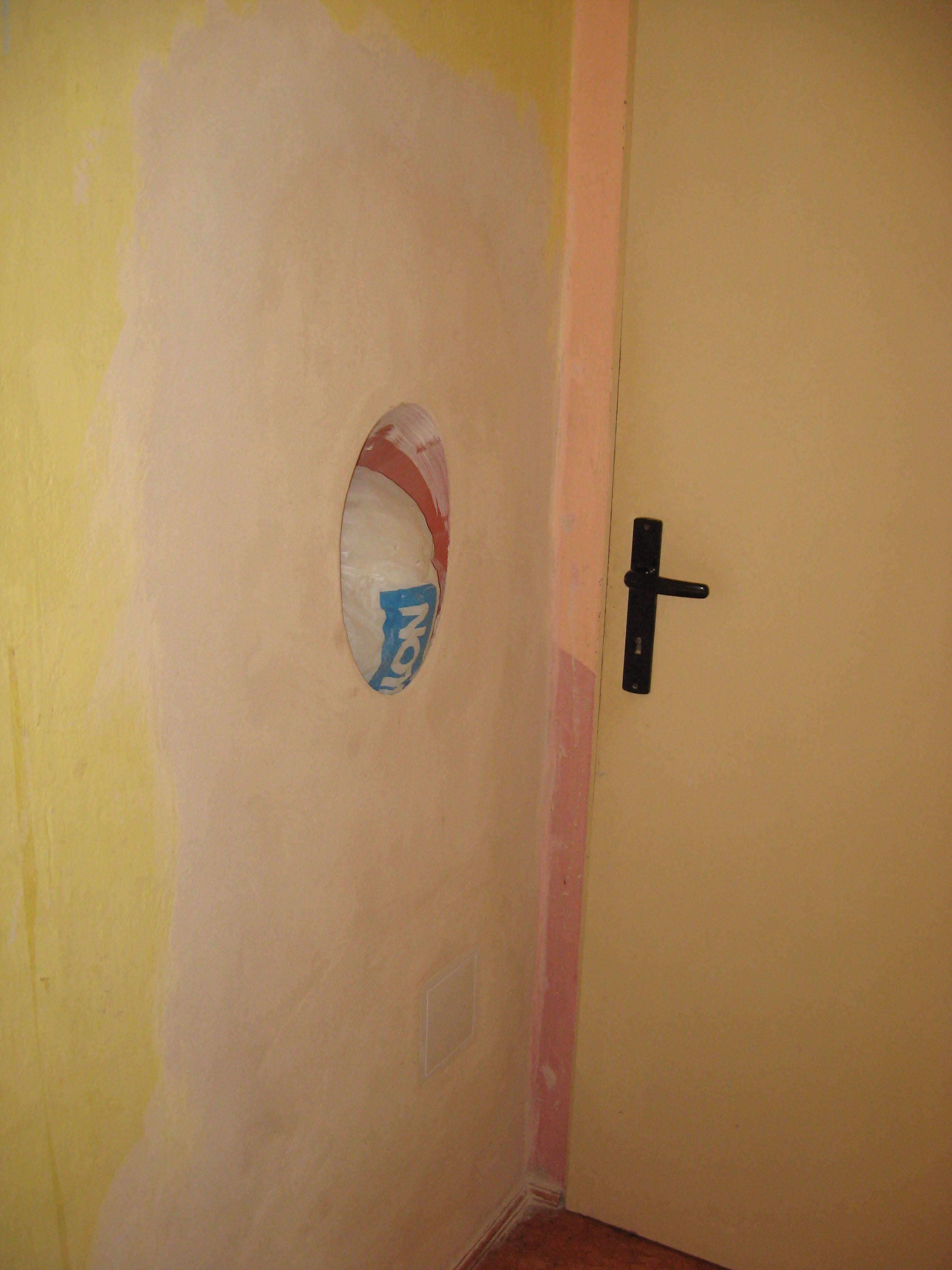

Všechna dvířka jsou pro nás nevhodná. A s panty už vůbec ne - je to nepraktické. Vymysleli jsme nyní kruhový nerezový kryt, který bude zakrývat otvor shozu. Kolem truby bude 6 magnetů ve zdi, budou zalepené v otvoru ve zdi.
Magnety budou ve výšce končící truby a omítky. Tím bude zaručeno, že se bude plech dotýkat přímo truby a magnetů.
Nad trubou schozu budou v omítce další 4 magnety a při použití otvoru na schoz se na tyto magnety " odloží " právě ten kruhový kryt. Na kruhovém plechu bude nalepen držák na uchycení plechu do ruky.
Snadné a praktické řešení. Tedy žádné panty, písty či ostré hrany...a hlavně snadné pro úpravu co potřebujeme.
Nerezový plech vyřízne ve firmě kamarád.
Minimální náklady a minimální práce na úpravu.
To, co je již vymyšlené a odzkoušené, je pro tebe nevhodné. Proč?
Místo toho si vymyslíš nesmysl:
1) pořádný nerez je slabě magnetický, takže těžší kryt nemusí držet
2)
aby otvory netáhlo jako v komíně
- kruhový plech by měl být přichycen šesti magnety, takže tam určitě bude profukovat
