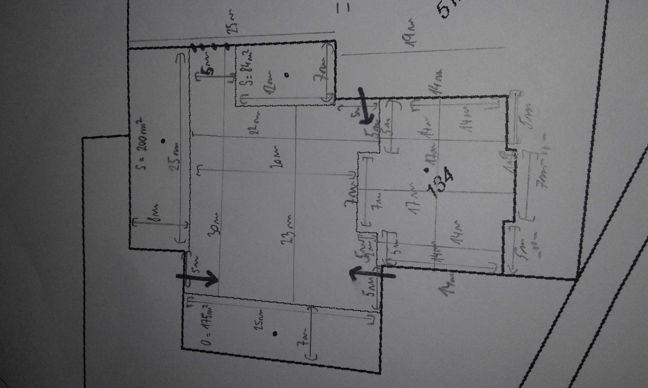

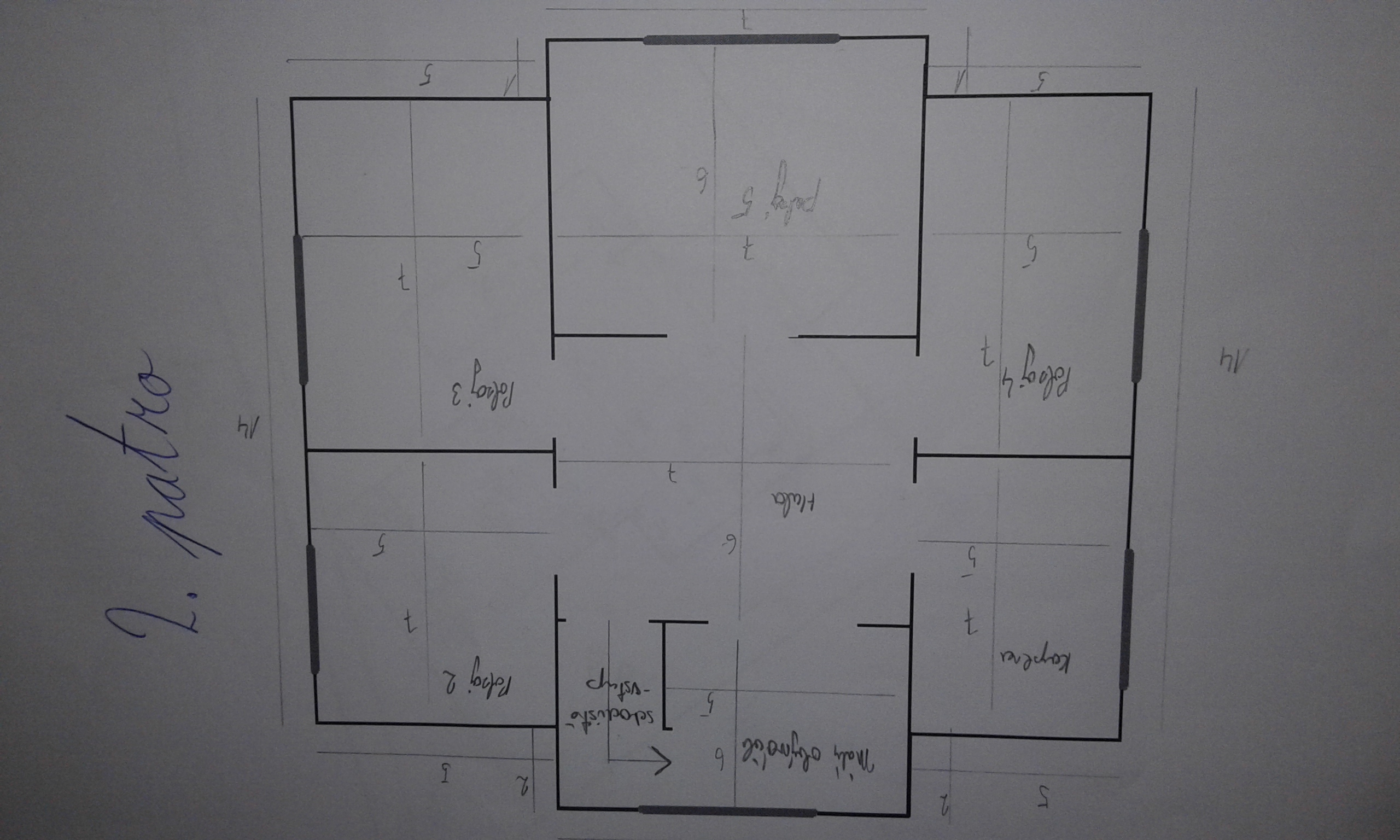

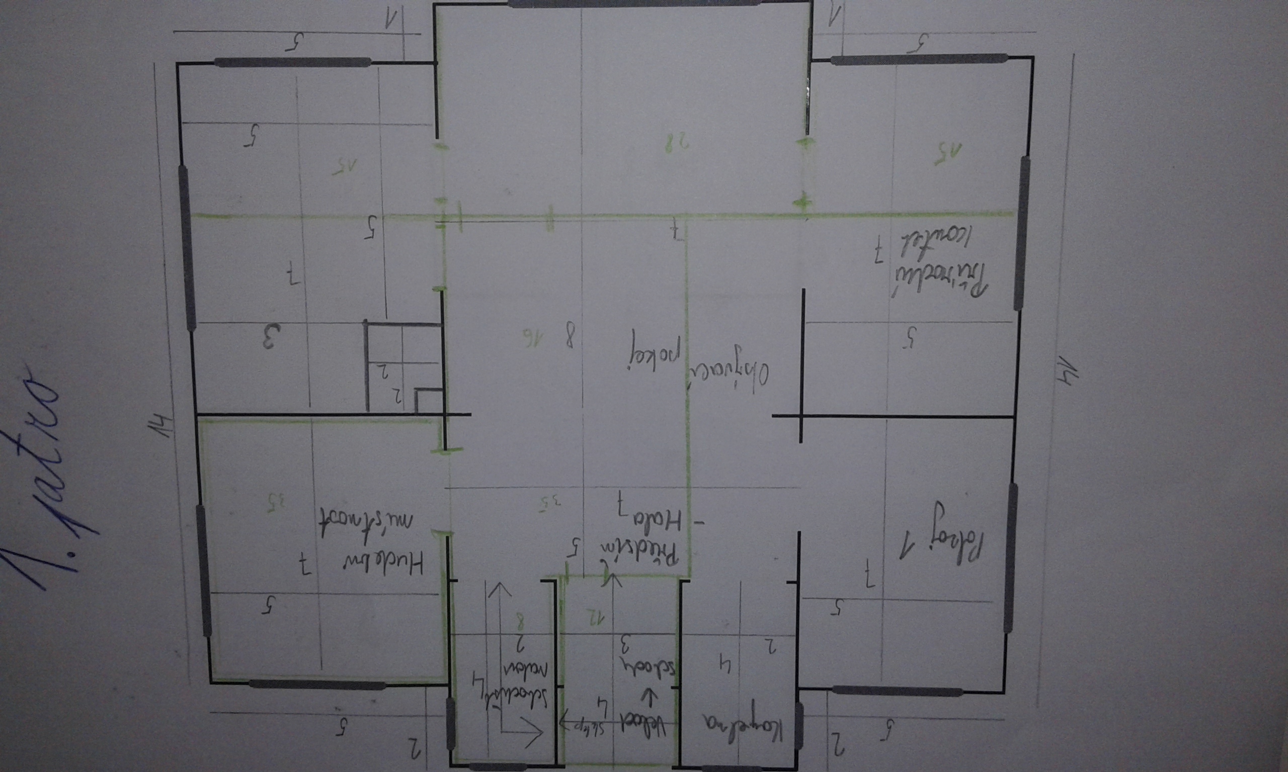

Plánky:

1) Nechci vám brát iluze ale zemědělská usedlost či spíše ve vašem podání domek s hospodářstvím za 2…
sHpy00n 28.02.2016 00:51
To, co se v dezolátním stavu prodává za 8 milionů (sice včetně pozemku), ty bys rád postavil za 2,3…

Bez ohledu na zbytek - nepodsklepena zemedelska usedlost? Takze budete stavet samostatnej sklep? Pac…

Za 2,3 milionu postavíte tak jednoduchý přízemní nepodsklepený domek s obdélníkovým nebo L-kovým půdorysem. Tak do 100m2 přízemí (obývací prostor s kuchyňskou linkou, ložnici, koupelnu, komoru, zádveří) + podkroví (dva pokojíky s koupelnou) a venku přístřešek pro auto. A stejně si část vnitřků budete muset udělat sám.
