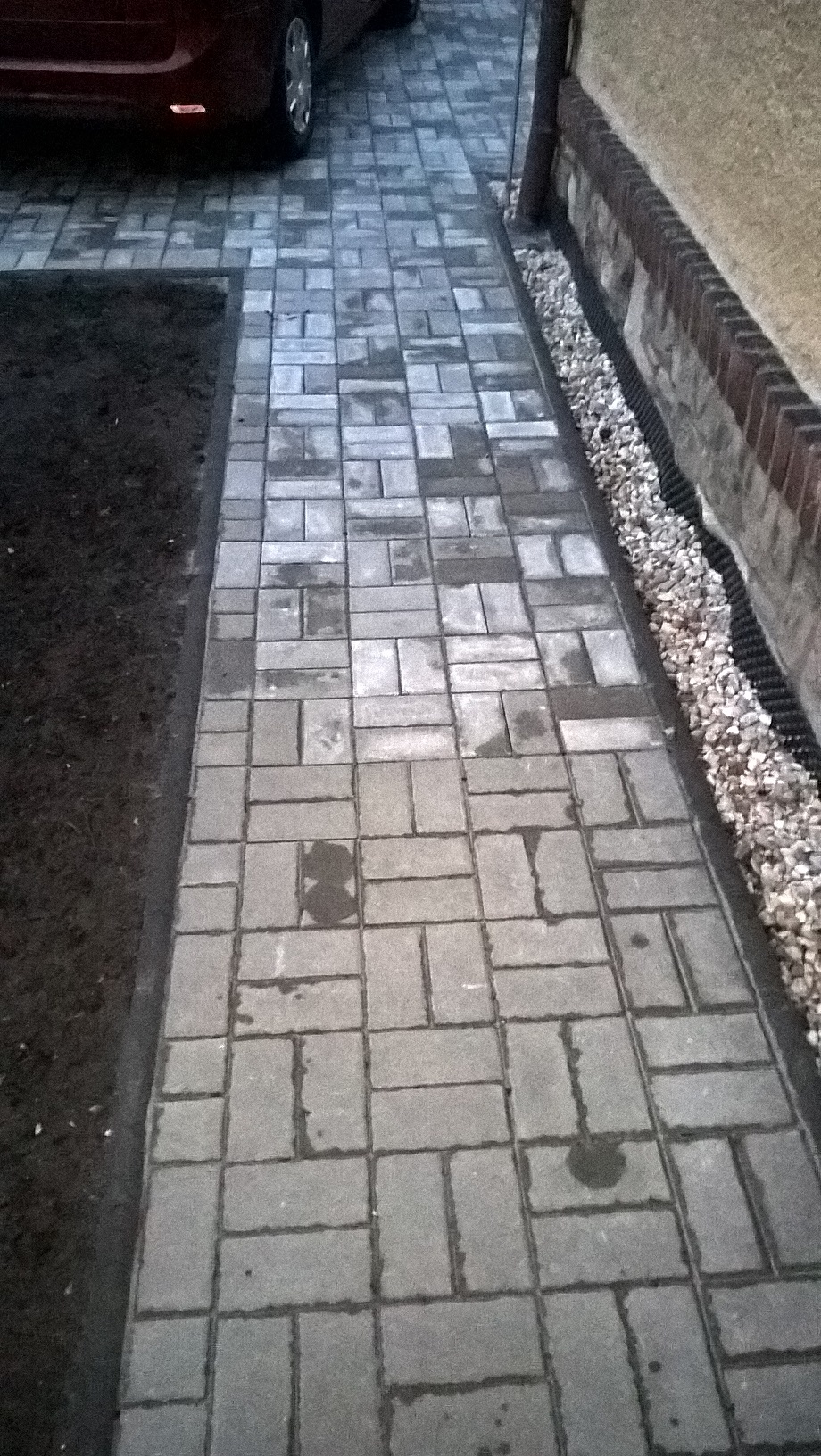

V říjnu loňského roku mi stavební firma udělala zámkovou dlažbu na chodníčku okolo baráku. Už při pokládce přivezli první várku dlažby flekatou. Majitel firmy my sdělil že je to normální a že to samo zmizí. Druhá část várky byla bez problémů. Teď po zimě je stav pořád stejný.
Mám to reklamovat u firmy, nebo to opravdu časem zmizí?
Na první pohled reklamovat, vyměnit.
takzvaný výkvět je dle výrobců normální a upozorňují na něj v tech. listech, takže s reklamací neuspějete- vlastní zkušenost. Po čase opravdu většina zmizí
díky za info
