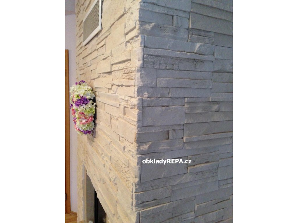

našel jsem tohle
![[https://cdn.myshoptet.com/usr/www.obkladyrepa.cz/u ser/shop/big/226(17).jpg?56b21502]](https://cdn.myshoptet.com/usr/www.obkladyrepa.cz/user/shop/big/226(17).jpg?56b21502)
něco jako na obrázku níže, tak je to myšleno že? ale tady mají ty koncovky taký "udělané". To jsou asi nějaké koncové pásky nebo tak něco
