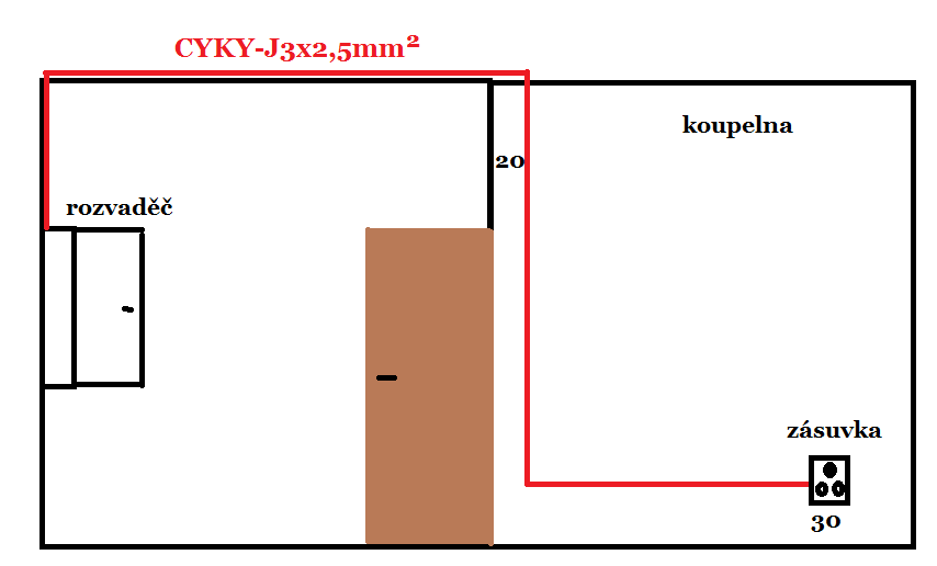

Zdravím, mám jeden odborný dotaz. Dělám v jenom bytě opravu elektroinstalace a z jistých důvodů jsem nucen vést kabel pro pračku v koupelně (přes fi) stropem a následně jej povedu na zásuvku, která je klasicky 30cm vysoko od země.
Jde o to, jestli existuje nějaká norma, která by vyloženě zakazovala vést kabel pro zásuvku stropem...
Díky za odpověď

[http://kutilska.poradna.net/file/view/3872-cyky-pn g]
Wolve 20.02.2016 20:51
Wolve

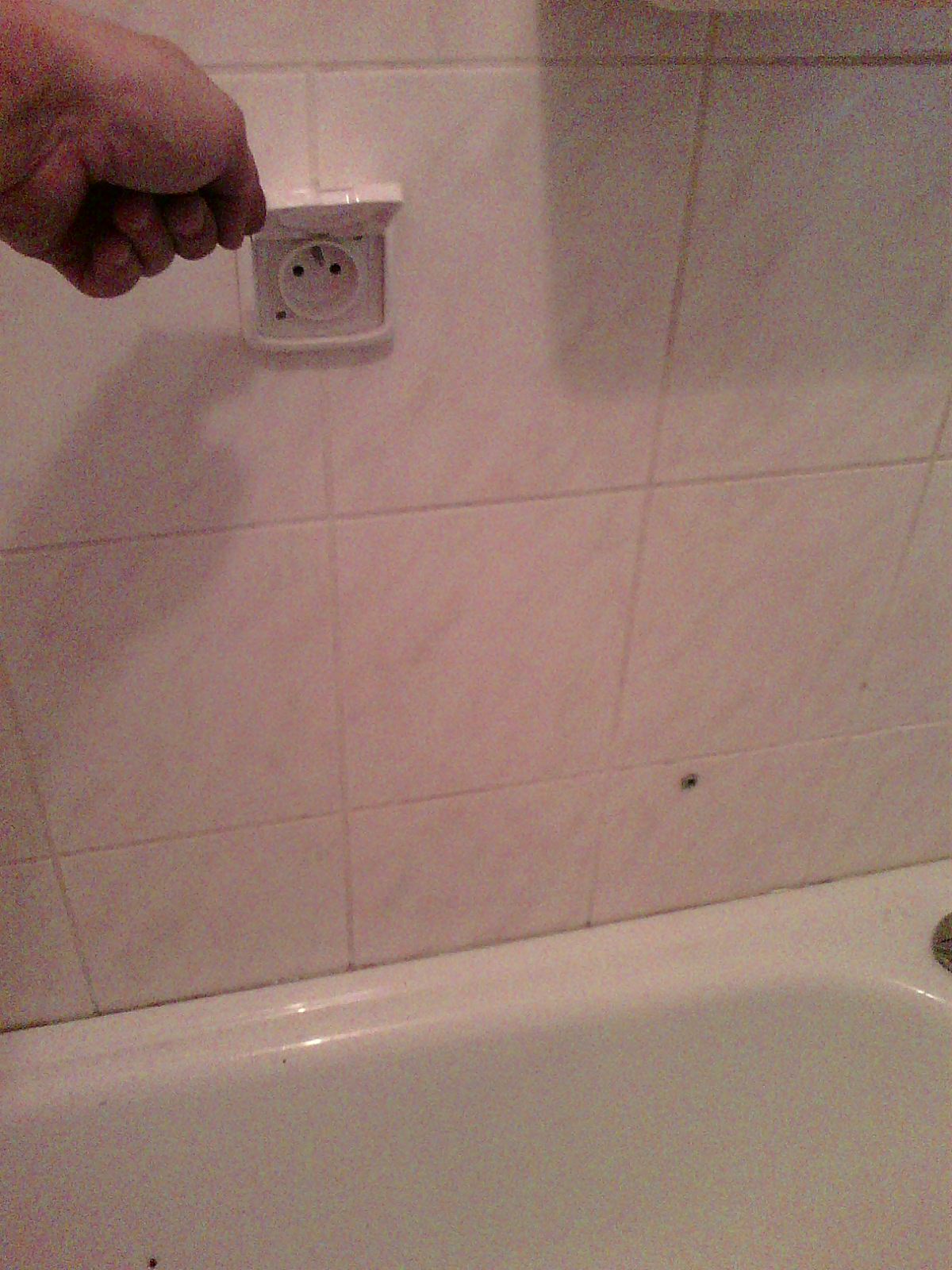

Hlavně bacha na zóny v koupelnách. http://www.infobydleni.cz/news/elektroinstalace-4- elektricke-ro…

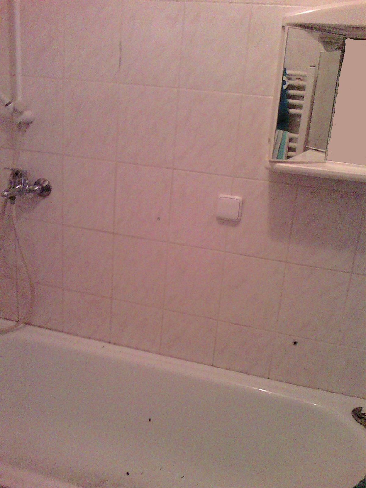

Jsem si vědom těchto zón, teď ale přemýšlím nad tím v jaké výšce by ta zásuvka měla tedy být... 120c…

Chtělo by to spíš půdorys té koupelny.Abychomm věděli, kde je vana (sprcháč) umyvadlo a pračka.

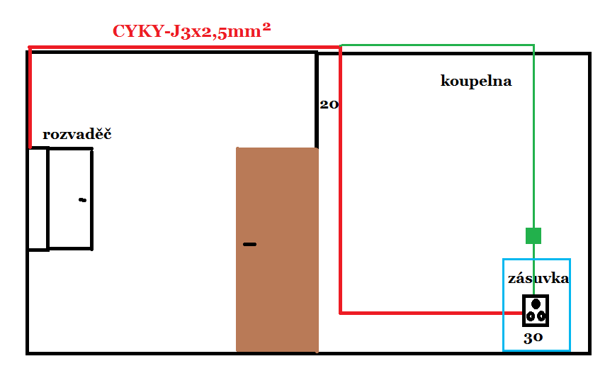

Osobně bych volil toto provedení. [3873-cyky-png]

Takhle určitě ne. „Pokud jsou pro ochranu před úrazem elektrickým proudem použity nadproudové ochran…

Teď mi došlo, že zelená čára znamená celý kabel a ne jenom žz. Pak je to OK.

Jo, natáhni to jak myslíš.Jen prosímtě mysli na tu ochranou zónu.Kolikrát vidím v panelácích koupeln…

Ano a samozřejmě v zóně 3... :-) Děkuji všem
