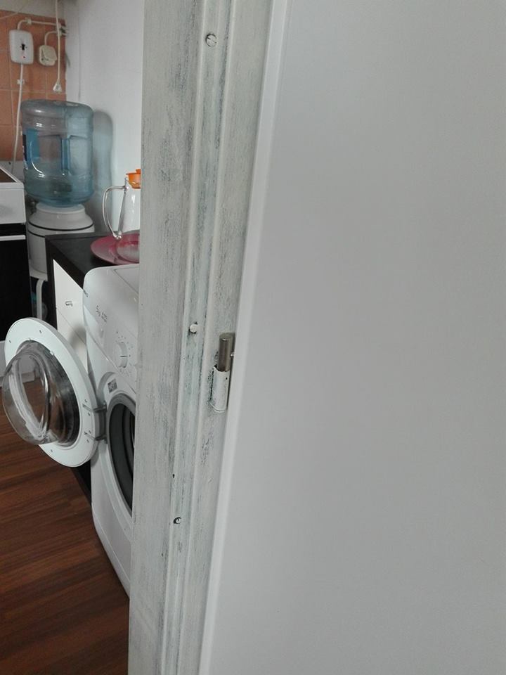

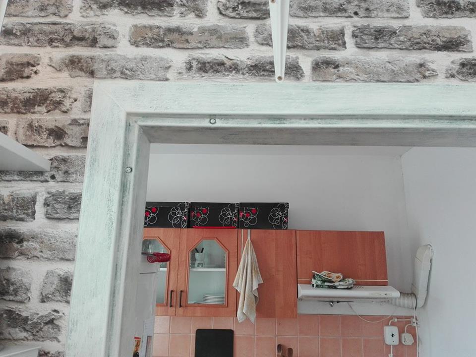

pro jistotu jsem je vyfotila ja, to bude jednodussi, ted mi sousedka rikala, ze se to jen odsroubuje…
misovci 20.02.2016 14:53
misovci
Jo. Jsou to ty šroubovací. 10 šroubů, 5 minut práce a futra jsou pryč. Začistit případné nerovnosti…
sHpy00n 20.02.2016 15:21
Super! strasne moc dekuju! akorat sroubu jsem napocitala 12... ale to je asi nepodstatne poslední
