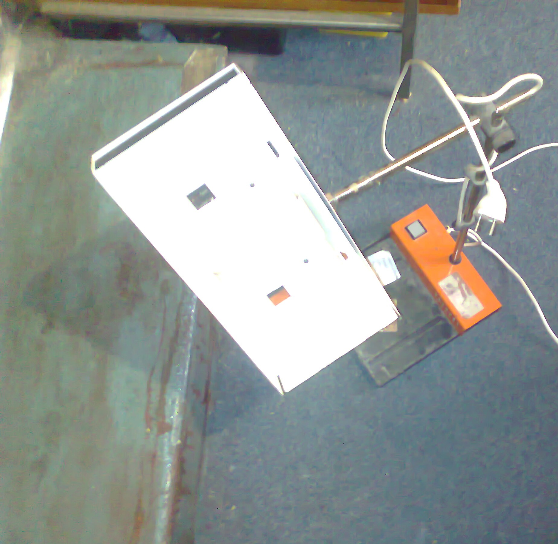

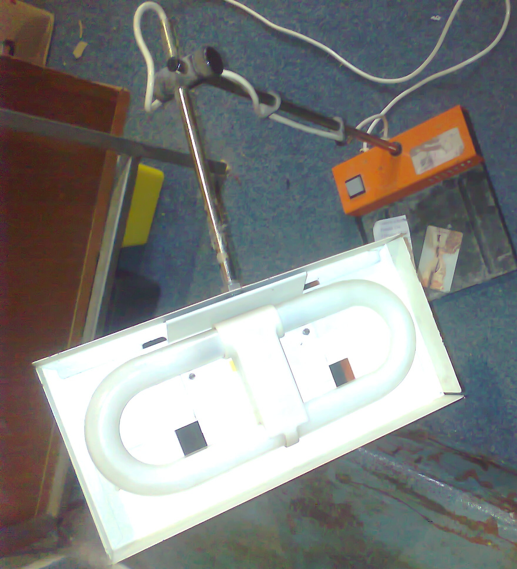

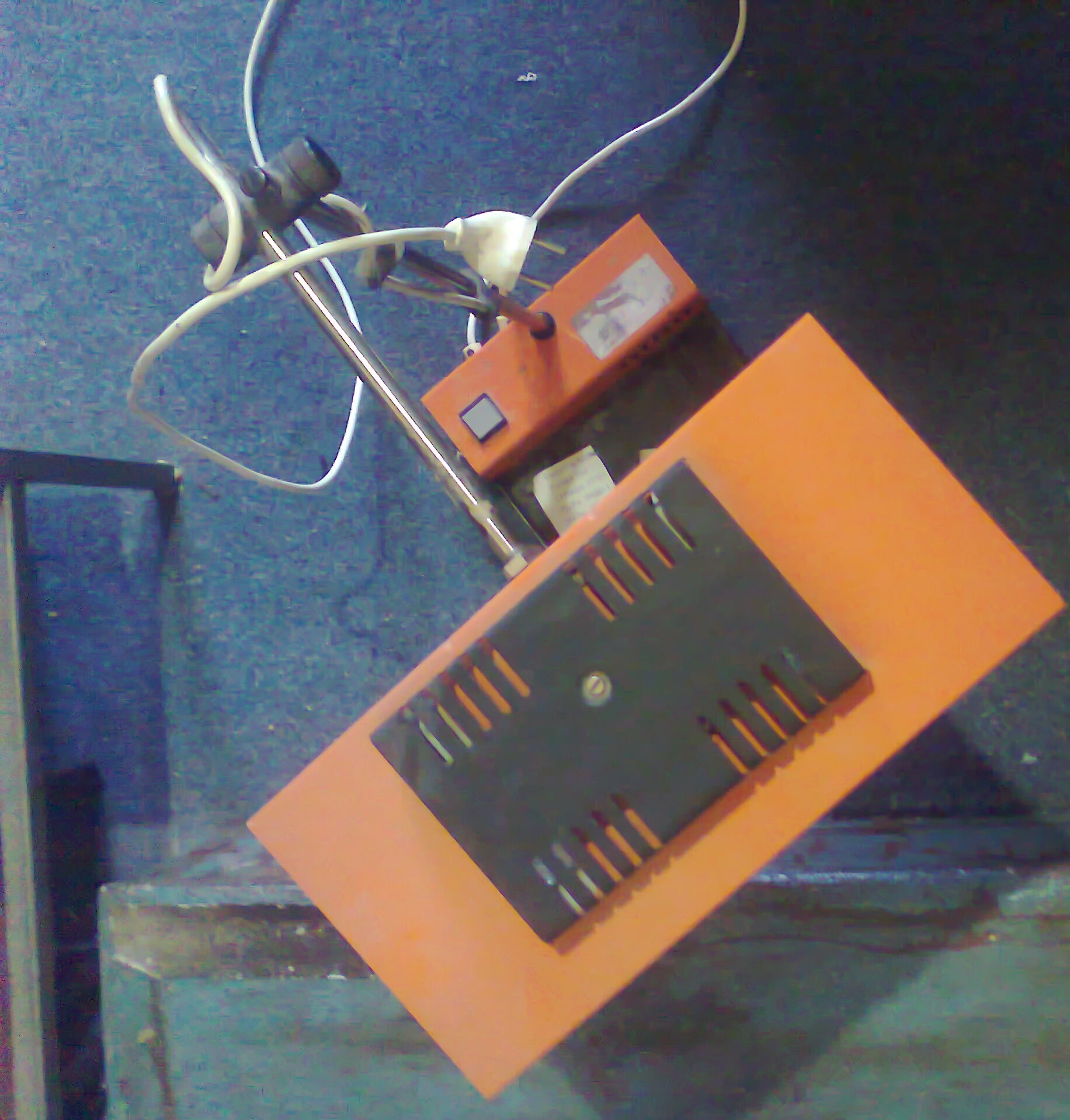

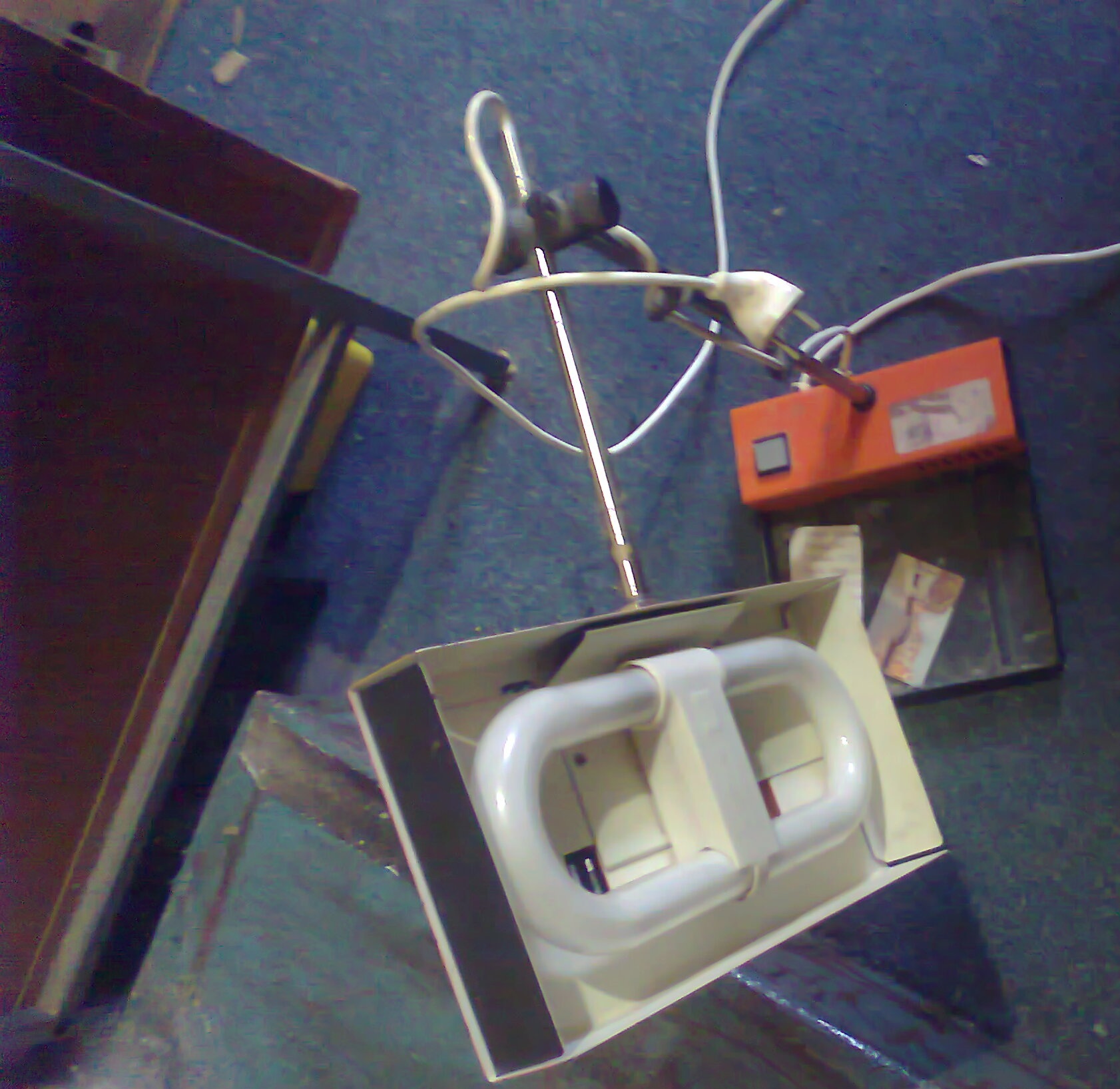

renovace lampičky
chci renovovat lampu tesla
taková zařivka tam je
asi už se nedá koupit nová zářivka šlo by tam dát led žárovku
18w z18 2u

zeptejte se u ledplanet.cz
Stínítko lampy je zřejmě vytvarované pro použitou zářivku. Led žárovka by musela být nějaká plochá ve stejném tvaru jak původní zářivka a musela by mít stejnou připojovací patici. A nevím, jestli může zůstat zapojená původní tlumivka. V zářivkových stropních tělesech se musí obyčejně při náhradě LED zářivkou, vyřadit.
tak se se zjistil že tam je něajaké trafo nebo tlumivka a konezátor nebo co to je,tak mě napadlo že by to šlo udělat jinak vše vindat a dám tam klasickou objímku e27 a dát tam led žárovku
ale nevím jak zapojit zemění protože vypínač má čtyři vývody ale zapojené jsou jenom dva (přívod proudu a pak to pokračuje-přerušuje do žárovky jako u klasického vypínače)ale do většiny objímek stejně nejde zapojit zemění
