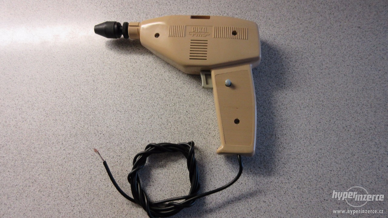

Zdravím,náhodou som niekde vyhrabal túto retro vŕtačku a chcel by som skúsiť či ešte funguje . Lenže chýba k nej originál Trafo. Našiel som dva 12V ale jedno mmá 500mA a druhé 80mA ktore bude vhodnejšie použiť ?
Ďakujem za odpovede.
80mA ani náhodou, 500 možná naprázdno. Já bych to viděl tak na 1A - 2A. Není na té vtačce třeba něco napsané?
nič iba 12V jednosmerné, dokonca ani na motorčeku nie je nič napísané iba voltáž
Tuto vrtačku taky mám (oranžovou) a ještě pořád ji občas provozuju. Honím ji trafem z autodráhy. Třeba ho taky někde vyhrabeš
A kolik žere bys neprozradil?
Žere různě podle zatížení, mám ji na chalupě, tak ti to teď nezměřím, ale ten odhad 1-2A si myslím sedí...
Na těch 500mA to můžeš zkusit naprázdno, to by se mělo točit - jestli funguje...
