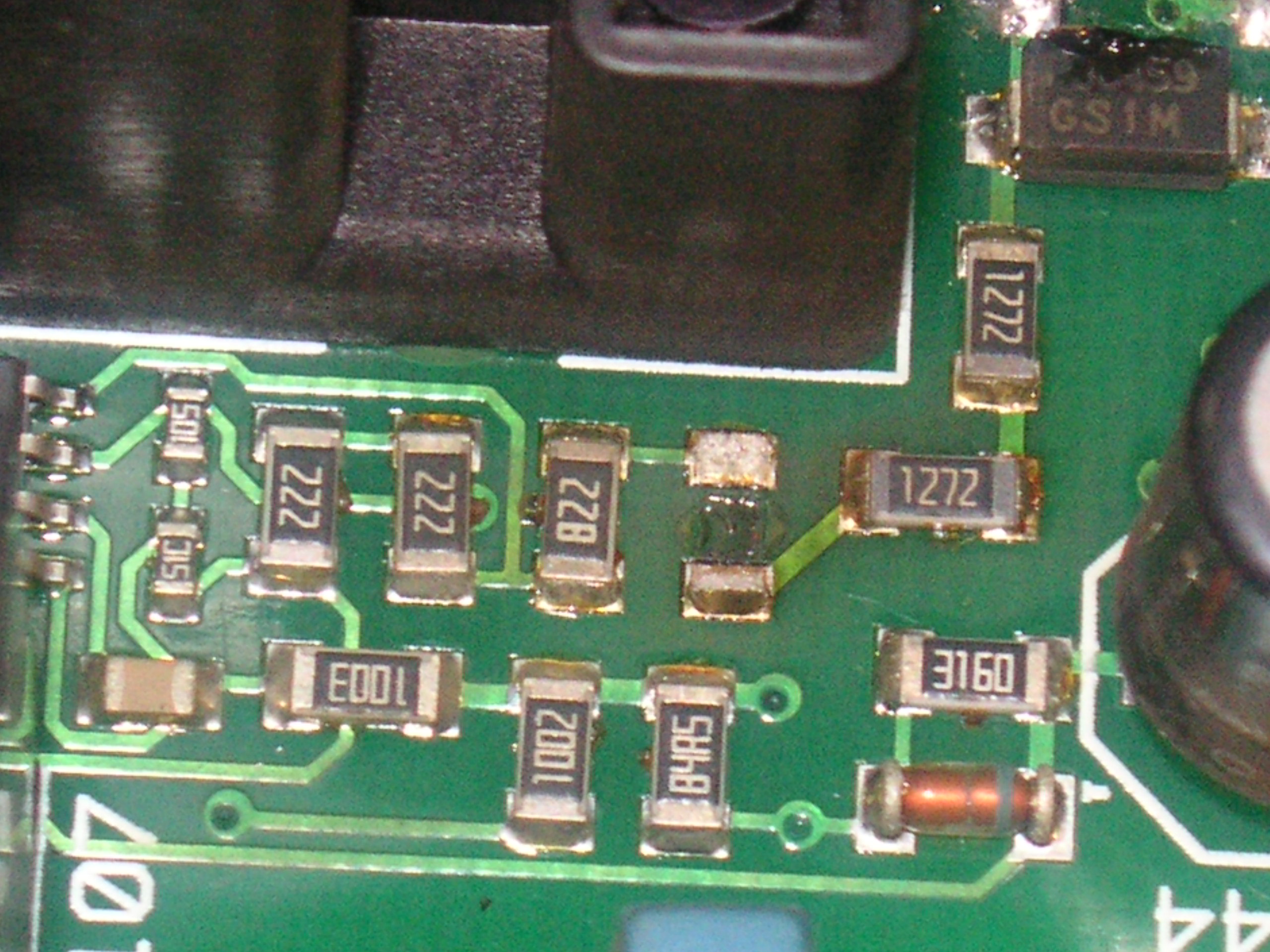

Chybějící součástka na desce elektroniky plynového kotle BAXI Meinfour 24

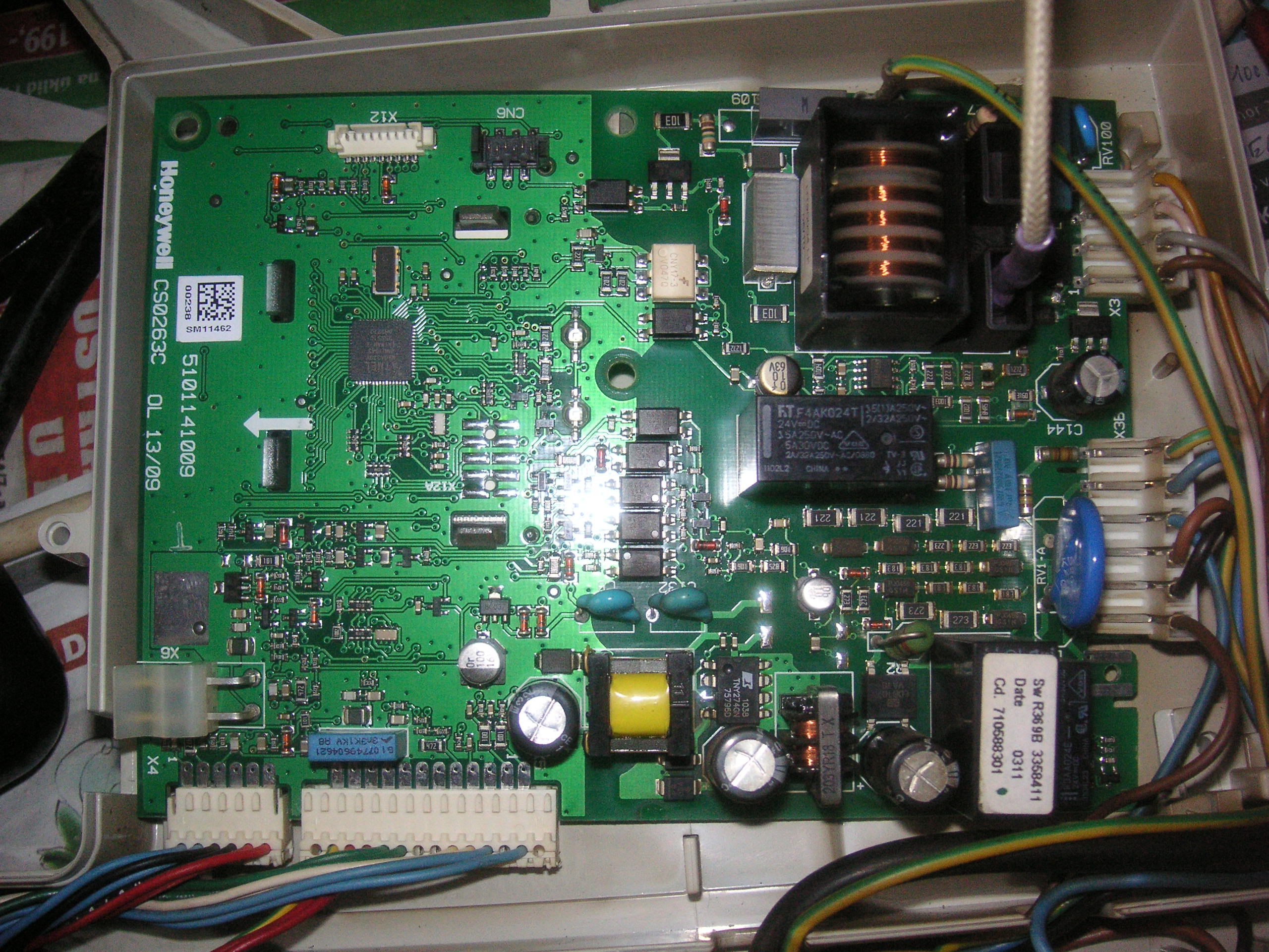

Na desce elektroniky plynového kotle BAXI Meinfour 24 mi chybí "něco". Snad odpor, kondenzátor, dioda? Označení desky je Honeywell CS0263C OL 13/09 5101141009. Nemá někdo takovou desku? Potřeboval bych foto, případně určit chybějící součástku.
No pravdepodobne tam patri stejnej odpurek jako je vedle ten 822, neboli 8k2. Ale otazkou je proc emigroval ten puvodni.
Zrejem odstránené výrobcom úmyselne.
To sotva, protoze to by tam nedaval ani ty čtyři okolo. Asi je za ním zkrat a on se přetížením odletoval a odstehoval.
Konstatuji, že tam opravdu něco chybí. Problém je určit co tam chybí - na 90% je to odpor. S hodnotou to bude horší - nikdo neví co ta část desky dělá, schéma od desky taky není (pochybuji, že by bylo k nalezení na netu), takže na řadu přichází metoda "pokus-omyl". Pokud nejsi v elektronice zběhlý, raději bych to dal někomu, kdo se tím zabývá - bude mít vybavení - pájku, SMD odpory a tak může zkoušet různé hodnoty a pomalu dojít k cíli.
Kde jsi tu desku vzal ? Nekupoval jsi ji třeba někde na Aukru nebo podobně ? Aby to nebyl záměr prodejce.
Toto asi nebude ten případ, ale výrobci často nějaké součástky záměrně neosazují, neboť desky jsou univerzály společné pro vyšší i nižší verze zařízení a je lepší polovinu neosadit než vymýšlet desku novou.
Podle stavu cínu pájecích plošek je ta součástka uražená. Záměrně neosazená vypadá jinak, navíc ty sousední odpory jsou očividně s tím chybějícím v sérii, takže by záměrné neosazení nemělo smysl.

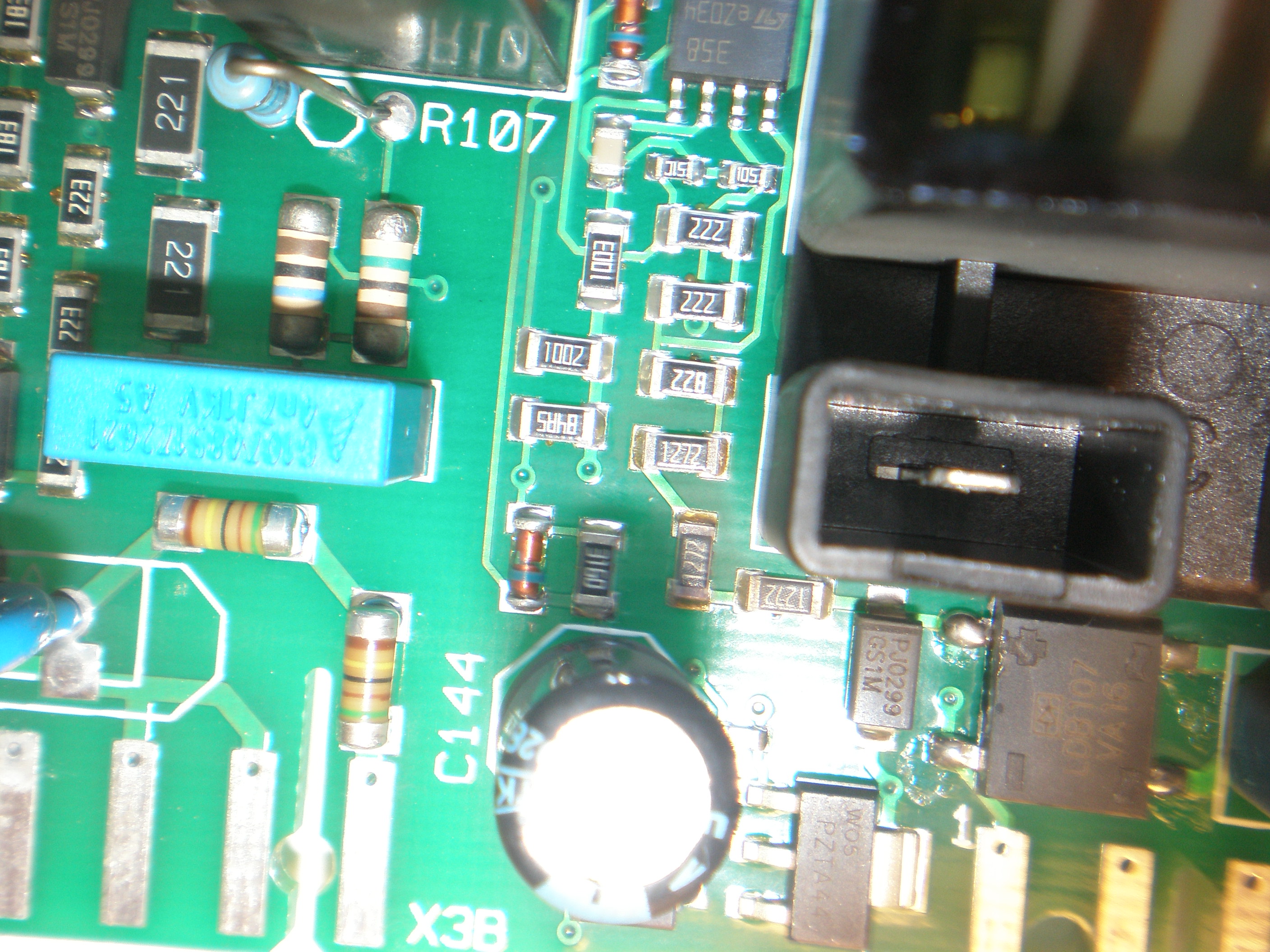

Jsou to čtyři součástky v serii, nejspíš to chybějící bude odpor. Je tam 12k7, 12k7 a 8k2, podivná směs hodnot. A ta dioda, nebo co to je, v pravém horním rohu taky vypadá podezřele.

A ked si to otvaral tak si poriadne hladal a nikde ten odpor nebol, nevypadol ti na stol/na zem pri otvarani tej krabicky?
Nieco tam byt ma, ale co to ti bez schemy povie len jasnovidec.
P.S. a ako uz bolo pisane tak ta dioda vpravo hore vyzera byt nejaka zoskvarena, takze prvotna zavada je niekde inde, ta odpadnuta suciastka je asi len nasledok inej poruchy.
A vzhladom na to ze to je na primarnej strane menica, by som laikom neodporucal do toho bastlit, ono tam moze byt kludne aj 400V aj nejaky cas po vytiahnuti zastrcky..
BTW. jake je presne oznacenie toho chipu nalavo? Mozno by sa nieco dalo dedukovat z jeho datasheetu.
Já nebyl při otevírání té krabička a po pravdě ani bych nepředpokládal, že něco tak mrňavého může z toho vypadnout. Pokud jde o diodu, tak ta je O.K., akorát je na ní zbytek kalafuny. Nad ní je totiž SMD diodový můstek, který jsem měnil a při tom jsem trochu pobryndal onu diodu. Na tom chipu je napsáno 358 eZ033. Asi by to mohlo být LM358 - dvojitý operák. Tato legrace řídí SMD tranzistor W09 PZTA44, který v dalším cvičí usměrněným síťovým napětím 230V na plynovém ventilu a asi aby ty cívky plynového ventilu nebzučely na 50 Hz, je tam ještě kondenzátor 1uF/400V.

Díky všem za pomoc. Teď již zbývá sehnat onen SMD odpor 12k7 v provedení 1206. A na doporučení ze zdejšího fóra raději vyměním všechny tři, které jsou spojené do série. Jen co najdu, kde se dají koupit.
Možná bude potřeba to poskládat z jiných hodnot, tak, aby celkový součet byl stejný.
http://www.gme.cz/smd-rezistory-1206/p80982:85922/ active:80982,85922
Ono zaujimava bude asi aj tolerancia, ked kupi nejake 5% tak to bude od buka do buka a snaha vyrobcu urobit tam nejaku sialene presnu hodnotu bude v haji :)
BTW. ja by som tam dal asi 15k a patricnym velkym paralelnym odporom to znizil na 12,7, alebo 10k + 2k7 do serie. Len ked sa to tam moc zohrieva, tak je dobre ak je odpor na plosaku aby sa aj chladil. t.j. by to chcelo ten 2k7 dat inde tiez celou plochou na plosak (preskrabnut vodivu cestu) a ne robit mostik z 2 odporov vo vzduchu.
Najprv by som ale zmeral to 1272 ci to je fakt 12,7k a ne nejake divne oznacenie inej hodnoty :)
A já bych se s tím nepáral a dal tam 13k.
r1206-13k-1-yageo-p900-194
Ked da 2 paralelne (napr. 15k a 82k) tak by sa to tam mohlo vojst aj vedla seba, na tie plosky kde bol ten jeden. Na seba by som ich radsej nedaval kvoli zahrievaniu. Radsej by som tam dal presnu hodnotu, ktovie co to tam ten vyrobca s tym steluje
V tom případě vyměnit ten poslední (8k2) za 7k3 a vyjde to. Jestli se tedy 7k3 dělá a prodává.
Jen poznámku k výměně: ten odpor klidně může být nejbližší v řadě 8k2, 10K, vzhledem k toleranci součástek to není kritické. Pokud by nešel sehnat SMD provedení, klidně se může použít s drátovými vývody, místa je tam dost.
Odkial vies jake su tam tolerance? Bezne sa pouzivaju aj presne napr. 1% alebo aj menej, to by bol s hodnotou uplne mimo potom. 2 paralelne da vpohode z standardnej rady a dostane sa velmi blizko povodnej hodnote.
