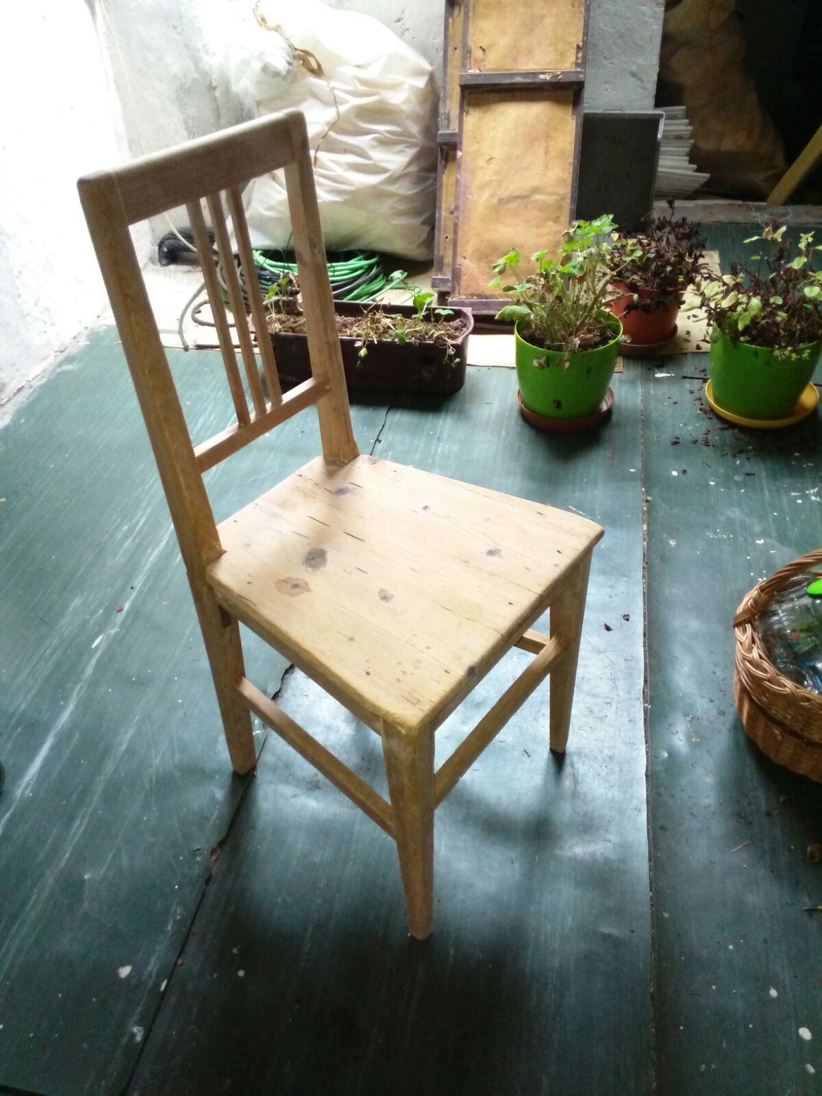

rád bych si zrenovoval staré židle z chalupy. První krok jsem už udelal - nechal jsem je dát do louhu - viz foto.
Nyní je celý povrch takový ´´chlupatý´´ a místama je dřevo odštípnuté. Jak mám teď postupovat - mám nejdříve povrch něčím ´´zacelit´´ a potom začít celý povrch kitovat? nebo rovnou začít kitovat a čím (někde jsem četl že cementitem?).
židle chci mít po renovaci bílé.
Děkuji za rady.Zdeněk
Vybrúsiť, diery zatmeliť, znovu prebrúsiť jemným šmirgľom, 2x namoriť horúcim ľanovým olejom, ideálne v lete na Slnku. Nelakovať, neošetrovať materiálmi s obsahom organických rozpúšťadiel.
