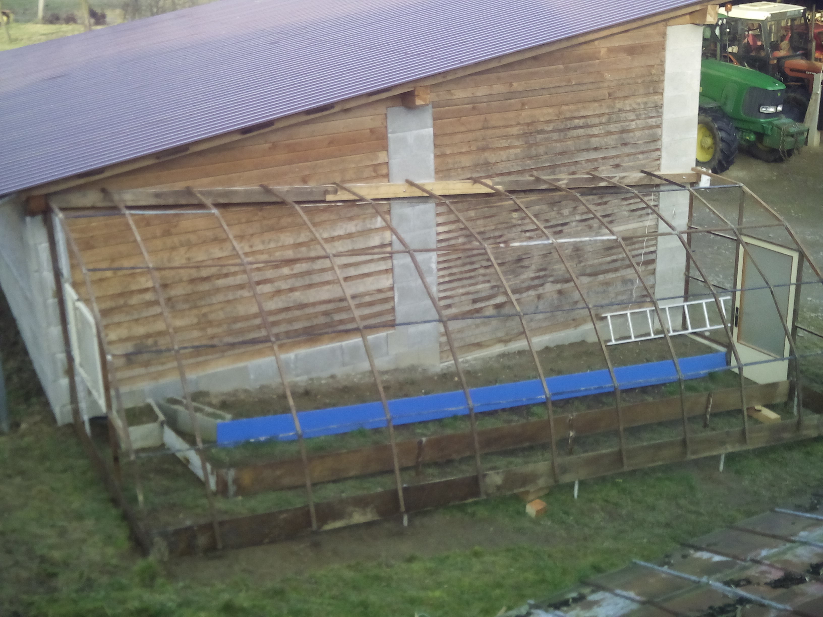

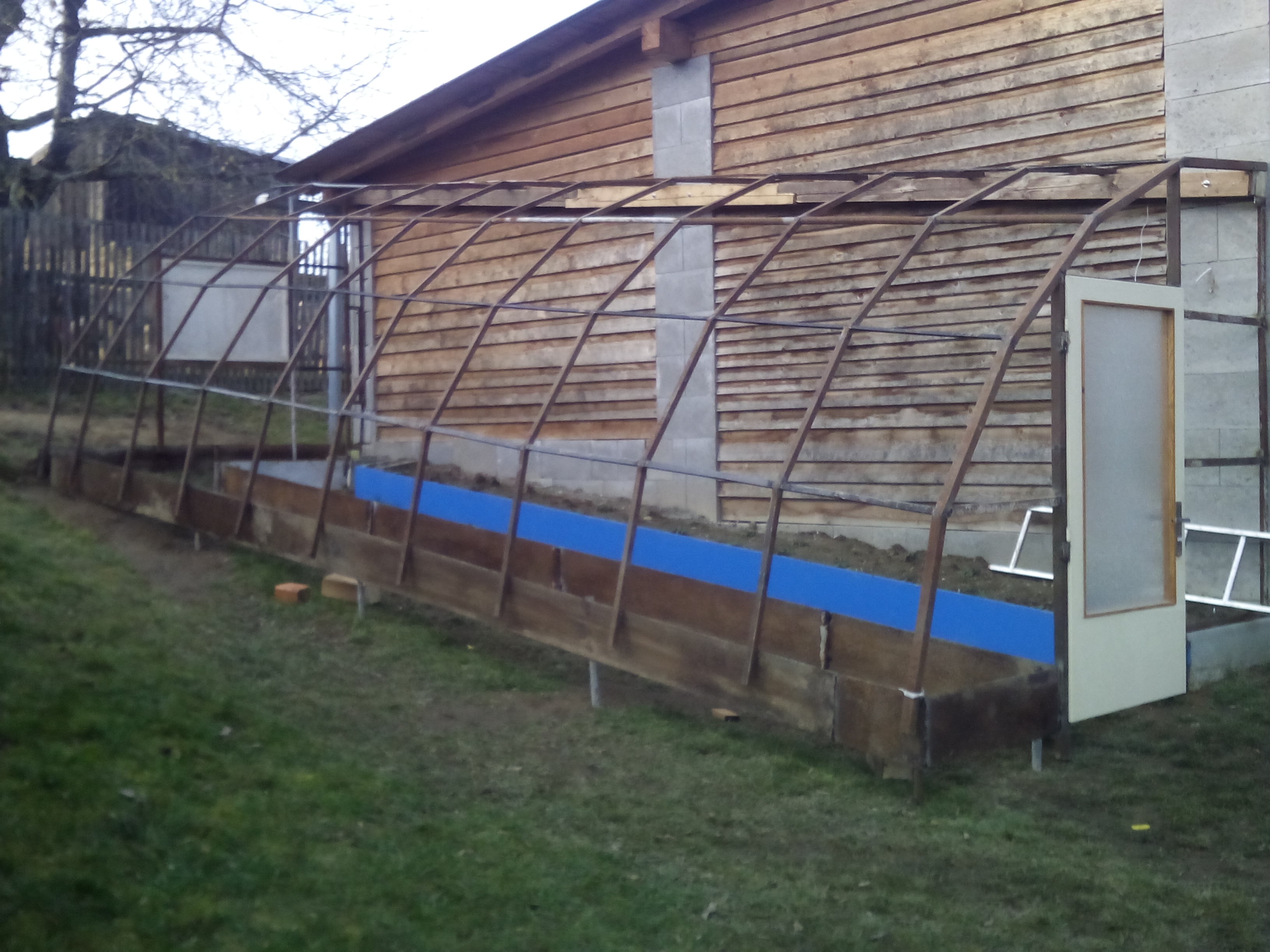

Dobrý večer. prosím o radu postavil jsem foliovník. oblouk 3.6m, délka 7.2m
jižní strana, vysočina (havlíčkův brod)
prosím o radu jakou folii. potřeboval bych aby hlavně byla pevná.
přidělávání plánuji navrtat konstrukci a pomocí velkoplošních podložek nanýtovat ( podmáznout silikonem kůli tesnosti)

Podívejte se na folii Ginegar,cena je srovnatelná s kašírovanou,ale životnost je min.10 let.Já mám tu modrou asi 6 let a je pořád stejně pevná.Mají případně i čirou,kdyby barva vadila.
Upevnění netuším jaké zamýšlíte,ty odkazy na fotky hlásí chyby.Ale tunely se normálně zahrnují konce folie do země,přes oblouková čela stačí stáhnout drátem nebo provazem v tunýlku plachty.V tom odkazu to máte taky.A taky jde tato líp svařovat než kašírovaná,ta se spíš šije.
