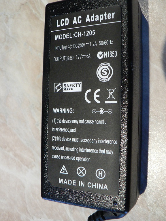

Zrekonstruoval jsem v domě schodiště, dal tam pohybové čidlo a LED pásky. Teď řeším dilema, jestli pohybovým čidlem zapínat přímo trafo (primár), nebo mít trafo trvalo připojené k síti a přes relé připojovat výstup trafa (sekundár) k LEDkám. Jednodušší by bylo připojovat vstup trafa (primár), jenže je tam malé spoždění něž trafo naběhne a hlavně si nejsem jistý, jestli by za chvíli trafo při častém zapínání neodešlo. Při trvalém připojení trafa k síti a zhasnutých LEDkách to zase bude pořád něco odebírat ze sítě (i když minimum) + asi možnost požáru při poruše trafa (já prostě těm čínským výrobkům moc nevěřím :-( ) Takže co by bylo lepší?

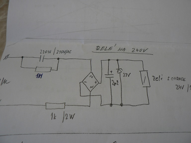

A co využít sorf-start a spínat rovnou primární stranu ? Něco na tento způsob : st_sp2.png Lepší je…

Zdroj má na výstupu 12V/6A to je teoreticky 72W. Budu spínat 6m pásky - 9,6W/m tj cca 58W, takže zdr…

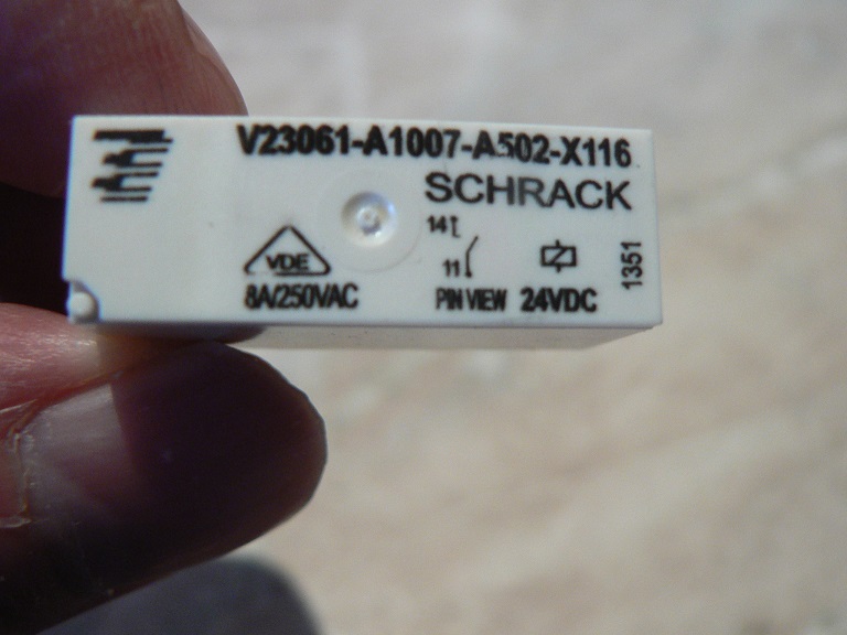

Přes čidlo přímo sekundár spínat nemůžu, protože čidlo mě spíná fázi. Jinak to relé 24V si na 230V u…

Relé na 230V se vyrábí, ale tohle mám doma v šuplíku. No zapojím primár na přímo a pokud ve zdroji n…

Ve třetím komentáři pod tvým dotazem máš řešení, které bude fungovat roky a nebude opalovat kontakty…

Tak se hned nerozčiluj... nemám to problém poskládat. Můžu to vyzkoušet, akorát ve schematu není hod…

Co se tím vyřeší ? Děláš si ze mě srandu ? Pochopil jsi vůbec jak to zapojení funguje nebo jsi jen d…

Ve třetím komentáři pod tvým dotazem máš řešení, které bude fungovat roky a nebude opalovat kontakty relé ani jinak ničit napájecí zdroj pro LEDky, jako třešnička na dortu to bude bezpečnější než když ten zdroj pojede pořád. To je takový problém k sobě dát 2 rezistory, jeden můstek, jednu zenerku, 2 kondenzátory a jedno relé ? Pokud ano, tak se na to vyprdni a nedělej raději nic.
Co se tím vyřeší ? Děláš si ze mě srandu ? Pochopil jsi vůbec jak to zapojení funguje nebo jsi jen další člověk, který o elektřině/elektronice neví vůbec nic a cpe se do toho ?
Rezistor R2 je právě ten co omezuje proudovou špičku po zapnutí spínaku, jeho hodnota je celkem volná - od 10R do 68R, doporučuji hodnotu 33R.
