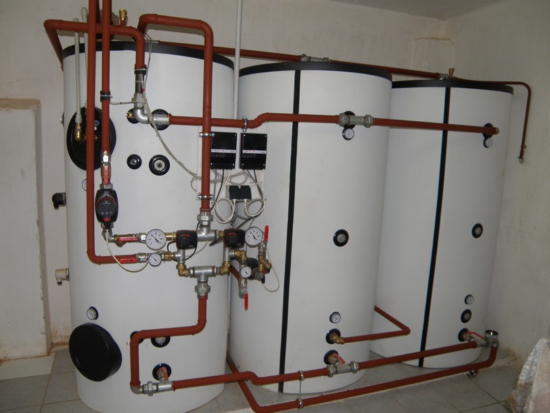

jedno řešení je vidět na fotkách, kotel zůstal ale je napojen na ty akumulační nádrže.
Kotel máme zplynovací na dřevo Atmos DC 25 S
Ještě se zeptám, vy nemáte zapojení podle doporučení výrobce přes ladomat? nebo jak hlídáte aby vám na zpátečce neklesala vratná voda do kotle pod 60°C? Hrozí totiž prorezivění. Jinak je samozřejmě dobře že uvažujete o zapojení několika radiátorů bez termoventilu.
Akumulační nádrž pak bude simulovat boiler, tak pokud se to přehřeje, múže se stát že budete mít v boileru páru...
Tomu by se dalo zabránit regulátorem tahu komína, aby to opravdu přestalo hořet, když kotel vypne spalinový ventilátor.
