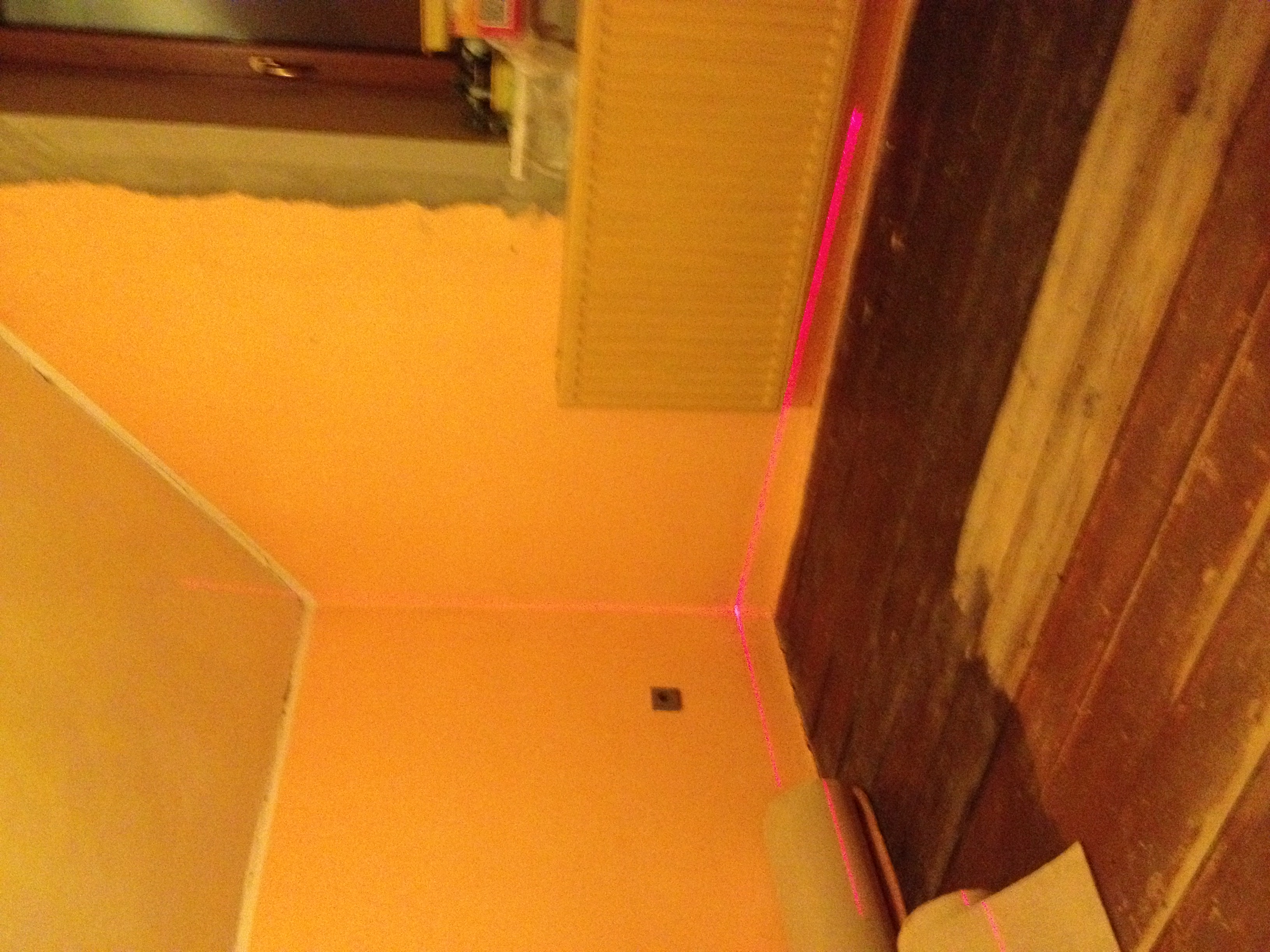

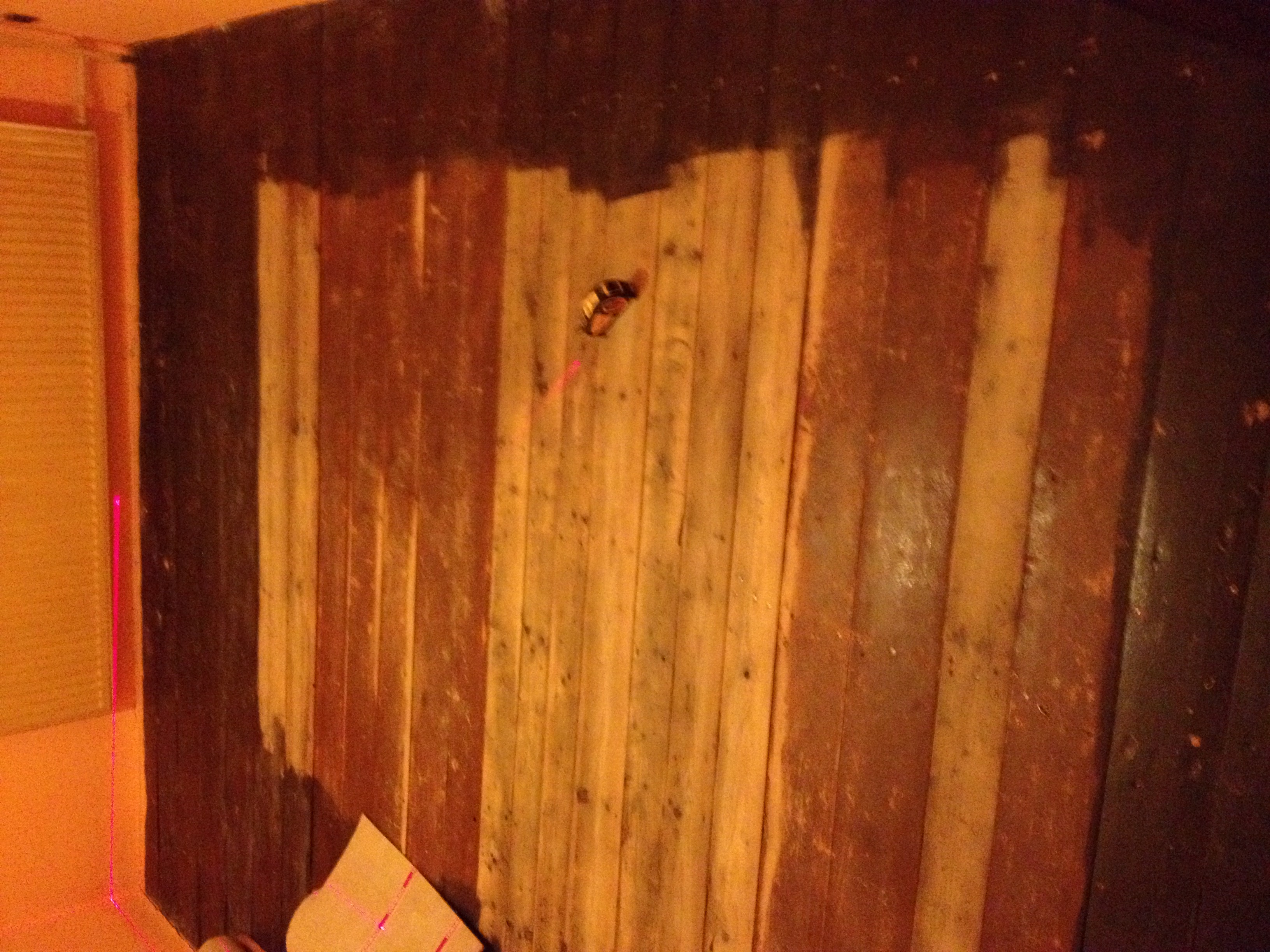

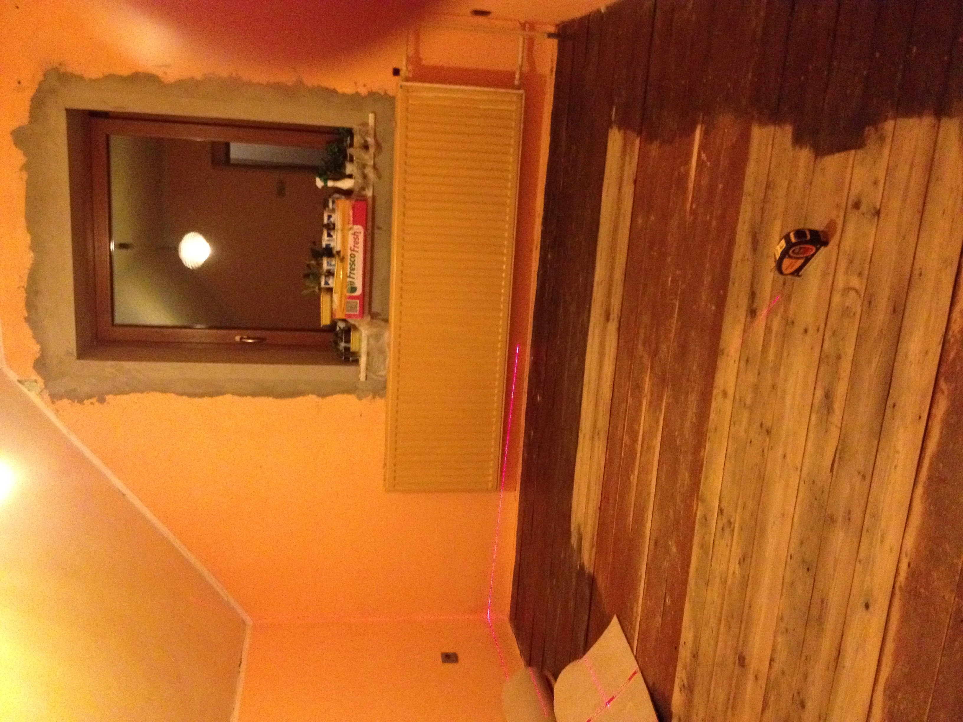

Dobry vecer.chystam se udelat novou plovouci podlahu v loznici ,mam nakoupenou vetsinu materialu nicmene resim problem s nerovnosti podlahy. Puvodni podlahou jsou prkna polozena na 4ech tramech vzdalenych cca 60cm od sebe stara min. 30 let -kvaltni podlahove fosny cca 4-5cm silne, jenze podlaha vrze pri kazdem kroku a je nerovna . Kdyz dam mistnost do laserove vodovahy tak je rozdil cca 3cm od leveho rohu k pravemu.pod tramy je sypana skvara a tusim heraklit jak se to driv delavalo tudiz vytrhat prkna a zatezovat nivelackou jako moznost odpada. Prkna jsou pribyta hrebiky a za ty leta se rada z nich zkroutila do vrtule propadla ci zvedla. Resim zda je vytrhat ,udelat z nich nove rosty,na ne polozit osb 12mm, mirelon a plovoucku nebo nechat a jakymkoliv zpusobem je srovnat do roviny. Cetl jsem o drcenem liaforu coz se mi zrovna moc nezamlouva, hobra desky zas nevim zda by resily tak markantni nerovnosti zkratka jsem nerozhodny a nazory odborniku ze stavebnin i tady na poradne se lisi.nechci jit moc do vysky nad puvodni vysku, mistnost ma cca 14m ctverecnich a mam nakoupenych 30m ctverecnich OSB desek pro dve vrstvy mirelon plovoucku a i tepelnou izolaci Orsil Domo kdyby se preci jen puvodni podlaha trhala. Mistnost je podkrovni v patre , puda nad ni cerstve zateplena vatou s parozabranou tak mi zbylo i tady alespon kvuli akusticke izolaci.zatim jsem zkusil puvodni prkna stahnout vruty ale nepomohlo skoro vubec a uz vazne nevim kudy kam, sibenicni termin nemam ale rad hych uz to mel z krku protoze zacne jaro bdou jine prace tak ackoliv mam na 30roku hodne sil tak zamestnani v automobilce na 3smeny mi bere naopak ten cenny cas na tyto opravy.

Heraklit je podbití do spodní místnosti? Při rozteči 60cm by se daly dát 18 mm osb desky bez roštu,…

Dobrý den taky jsme řešil podobný problém nakonec jsem se rozhodl takto. vytrhal původní záklop pomo…

Nakonec jsem se rozhodl puvodni jinak zdrava prkna nechat a dotahl jsem je vruty a chystam se pujcit…

Já si myslím, že ne. A navíc co ty vruty při broušení těch cm, které tam přebývají?

Sbrousit do roviny když je rozdíl 3cm? To jste borec, nebo neznalec. Naprosto souhlasím s kolegou Ke…

Nešmajdá ti náhodou ta laserovka? Když kouknu na ty fotky, tak mně připadá, že je podle paprsku brut… poslední

Dobrý den taky jsme řešil podobný problém nakonec jsem se rozhodl takto. vytrhal původní záklop pomocí fošen na výšku srovnal rovinu, vrátil původní záklop zpět otočeny ze spodní strany byl rovnější plochy (desky jsem dával od sebe cca 2cm, aby nevrzali). Na to jsem položil OSB křížem pro šrouboval a slepil. Na konec plovoučka.
