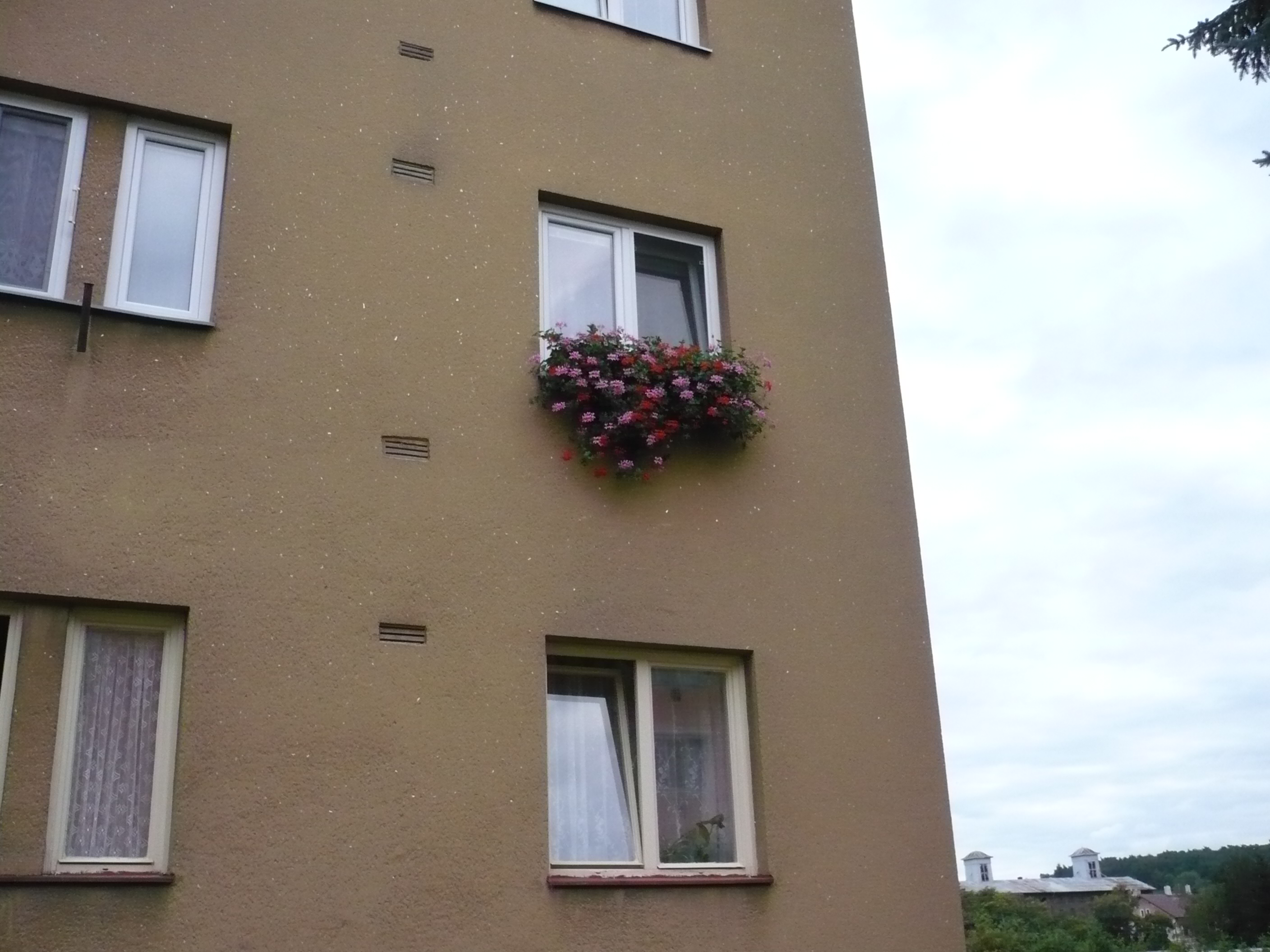

Je povolen odtah plynových spalin z kotle přez fasádu bytového domu.Nad plánovaným odtahem je okno a vstup větrání do mísnosti s potravinami.Mohu doplnit o další údaje, díky za pomoc a radu

Odtah na fasádu ti musí povolit správce nebo majitel domu.A nevím, jestli nebude problém s tím oknem nad odtahem.Nedávno jsme to řešili u zákazníka a myslím že nepochodil, protože jsem tam za 14 dní jel montovat elektrokotel.

Myslíš díru skrz stěnu a výfuk z boku domu? Již několik let je takový odtah zplodin z kotle zakázán, jedině nad střechu. Nikdo ti to takhle nezkolauduje, nepřipojí. Lze však po fasádě udělat odtah až nad střechu.
Rce: myslím, že tohle nebude pravda.Nejsem plynař, jen blbej eketrikář.Ale často jezdím po plynařích připojit kotel k elektroinstalaci.Nevím jak turbo kotle z minulého století, ale kondenzáky lidi berou s tím, že nepotřebujou komín na vrchol střechy ale stačí jim vývod na fasádě ( teda se souhlasem vlastníka domu a v určitých případech i historiků (Praha)).Ale opravdu v tom nejsem profík, jen ten blbec, co tam přitáhne 240 V a ovladačku z termostatu.
V naší firmě děláme i plynové kotle. Jak klasika turbo, tak i kondenzační, závěsné kotle musí mít tu dvojitou rouru (nácuc a výfuk) až nad střechu. Viz výňatek z normy:
Blíže to nebudu specifikovat, celý text je tady. Tuším, že výkon byl později snížen na 4kW, ale to se nebudu hádat, to jen tuším
