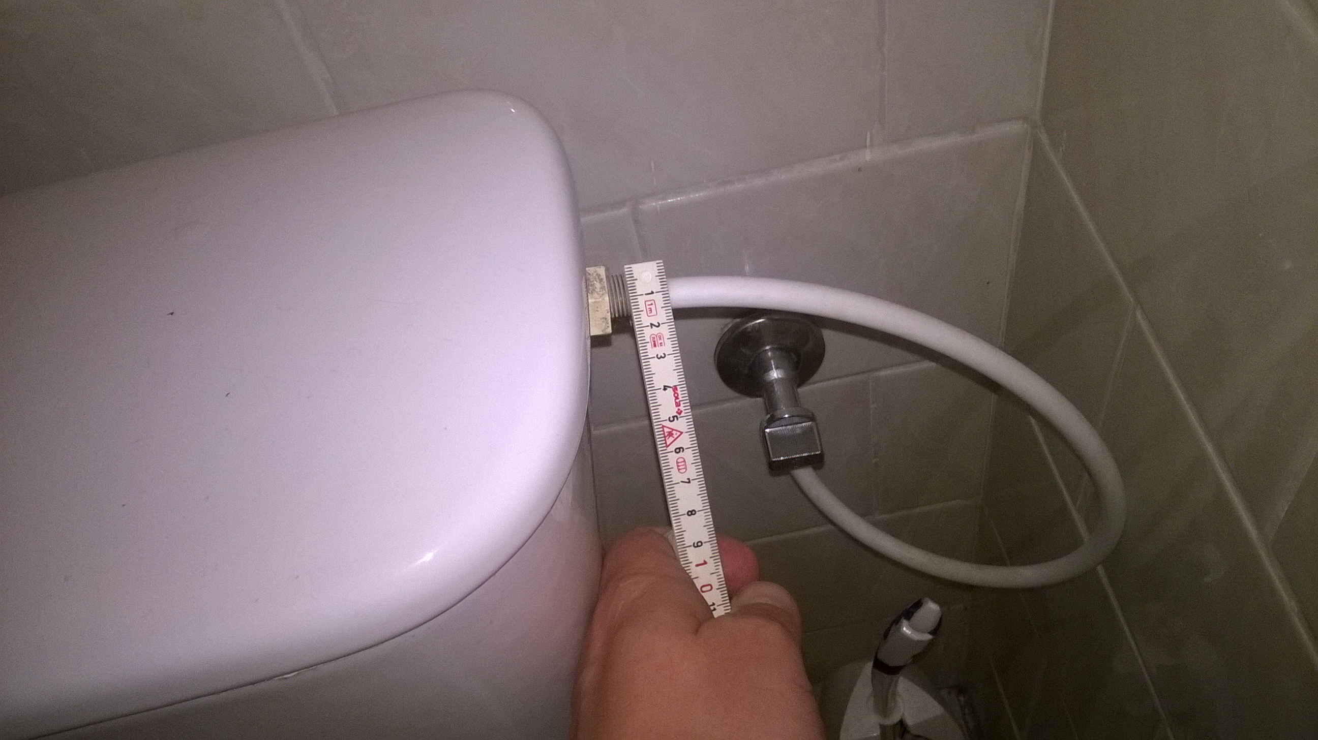

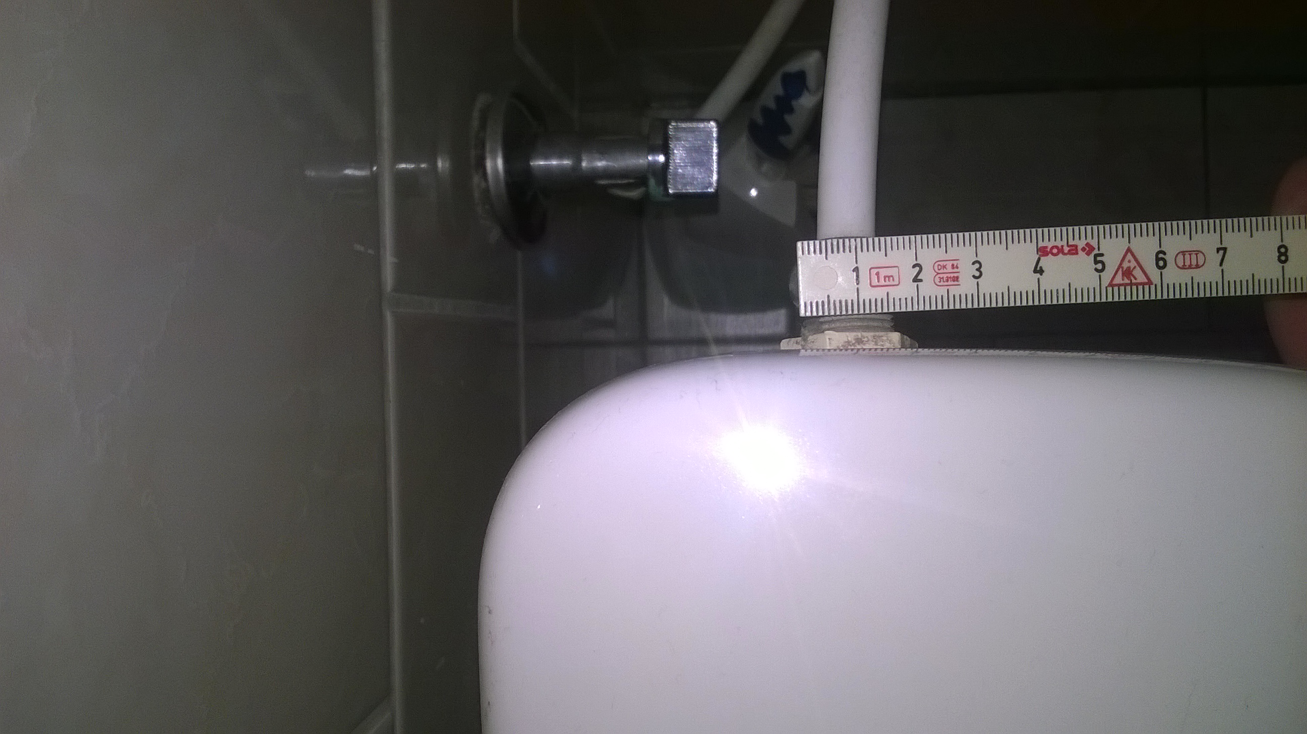

Odešel mi napouštěcí ventil. Nevím jaký mám koupit. Je to 1/2 nebo 3/8 palce?

| Ventil vymontovat (stejně tě to nemine) a donést do prodejny, ať ti poradí.

| Dle fotek 1/2 coule.
Zvážil bych i novou opletenou hadičku 3/8 na 1/2 coule. poslední milan.cukrar 04.01.2016 09:17 |
Ostatně třeba ti odešlo jen nějaké těsnění a stačí ho vyměnit.
A před výměnou si ověř, zda drží ten kuláček na zdi.
To jsou pěkný šunty. Nedávno jsem měl to potěšení se s tím babrat.
Nabídli mi napouštěcí ventil s redukčním plastovým mezikusem, 1/2 na 3/8 a bylo to k vzteku.
Po dotažení a následné potřebě opětovné demontáže to díky imbusu vylisovanému v plastu mezikusu už nešlo od sebe a musel jsem to uříznout.
Vezmi ventil správného rozměru a nenech si vnutit přechodky.
