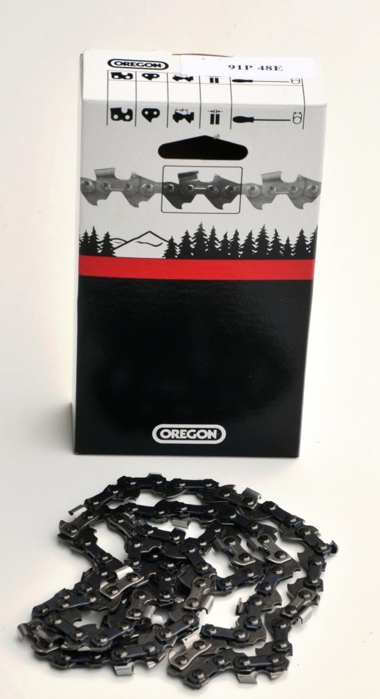

CHci se zeptat jak velké pilníky jsou potřeba na lištu 45 ,nebo na různé velikosti řetězů. Děkuji

| Dobrý den,pilníky se neodvíjí délkou lišt,ale na základě velikosti řetězu,většinou je vyraženo číslo… Lubomír 29.12.2015 12:45 |

| Jak píše Lubomír,většina značkových řetězů má na balení-krabičce-doporučený průměr pilníků. poslední E250TD 30.12.2015 18:02 |

Dobrý den,pilníky se neodvíjí délkou lišt,ale na základě velikosti řetězu,většinou je vyraženo číslo na zubech z boku ob pár zubů po celém obvodu řetězu,číslo udává velikost řetězu v palcích.Podle velikosti se různí rádius řezné části žetězu,tudíž i průměr pilníku.
