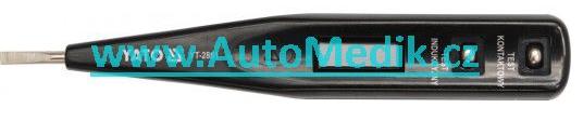

Já mám zkoušečku, myslím, že jsem ji koupil v TESCu, taková podobná:
[http://kutilska.poradna.net/file/view/3734-fazovka -jpg]
Zapnu řetězec a jedu hrotem po povrchu vodiče (tedy po izolaci), začnu na tom konci, kde na displeji svítí blesk, když u žárovky přestane svítit blesk (tedy on nesvítí, ale je vidět jako černý symbol), tak tu žárovku vyměním. Zkoušečka stojí tak do stovky.
Tak jsem si připomněl. že jsem ji někam zabordelil a když jsem ji posledně potřeboval, nenašeljsem ji. A protože se vánoce blíží a já zase určitě budu hledat, proč mi nesvítí světýlka na stromeček, dnes jsem si pro jistotu v TESCu koupil novou, asi za 70 nebo 80 korun českých.
