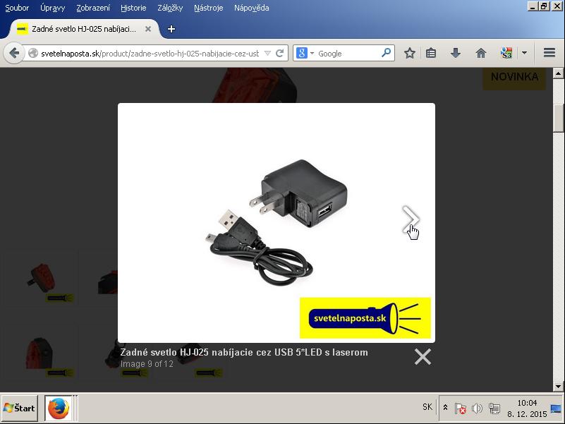

predava sa predlzovačka na iny typ zasuvky.Chcem to do nasej sr cs zasuvky zapojit.je to nabijec svetla na kolo
aky typ vydlice to je tie 2 koliky na anglicku alebo usa /vyrobene v cine/

buď si kup redukci na US zásuvku (za předpokladu, že ten americký 110V adaptér funguje i na evropský… touchwood 08.12.2015 10:32 |

input 110-240v AC5060Hz 150mA
OUTP 5.0V 100mA50mA

Libovolnej 5V adapter, slabsi se snad ani nedelaji. Nebo to nabijej z pocitace, obvykle dava nabijec… poslední bahno 08.12.2015 11:15 |

buď si kup redukci na US zásuvku (za předpokladu, že ten americký 110V adaptér funguje i na evropských 230V!!), nebo si rovnou kup standardní zdroj s USB výstupem (to je optimální), jen si pohlídej výstupní proud, musí být stejný nebo větší jak na originálním zdroji.
redukce pro univerzální adaptéry (110-230V) s US zástrčkou: http://www.rcking.eu/cs/prislusenstvi/73239-redukc e-adapter-do-zasuvky-useu.html

mozem pouzit ak najdem taky isty len z inu koncovku do nasej zasuvky
Libovolnej 5V adapter, slabsi se snad ani nedelaji. Nebo to nabijej z pocitace, obvykle dava nabijecka vic nez pocitac, ale tahle je tak slaba, ze i pocitac dava vic.
