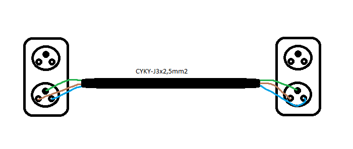

Dobrý den, chtěl bych se zeptat někoho zkušeného: V kuchyni potřebujeme udělat další elektrickou zásuvku a moje otázka zní: Je možné z původní zásuvky natáhnout kabely ve zdi a na místě, kde potřebujeme prostě vytvořit novou zásuvku ?
Mozna. Je limitovanej pocet zasuvek na okruh - 10(ulitba - dvouzasuvka je porad jenom zasuvka). Zaroven by to nemela bejt zasuvka urcena primo pro neco(ta je na okruhu pouze jedna). Pokud tomu nebrani ani jednen z predchozich bodu a je to tridratova instalace, tak v tom neni zadnej hacek. Pokud je dvoudratova, tak v tom hacek sice je, ale taky to udelat pujde.
No právě, že je potřeba na tu zásuvku napojit kombinovaný sporák (nahoře plyn - dole trouba právě na elektriku) a digestoř. Původní zásuvka je na druhém konci kychyňské linky a nechci to řešit nějakým prodlužovákem.
No bylo by dobré zjistit jaký jistič jistí tento okruh (tedy hodnota jističe). Pro sporák by to mělo alespoň 16A/B. Dále průřez vodiče 2,5mm2 a také vědět co všechno se na konkrétní okruh bude dále zapojovat.

Takže z toho vůbec nejsem chytrej... Kdyby ten sporák měl přívodní kabel 4 metry dlouhý, tak to připojim na původní zásuvku ve který nic není zapojené
. Takže to mám řešit prodlužovákem třeba? To se spíš bojim, že vyhoříme než udělat novou zásuvku

Takže jsem na to koukal a na jističi je napsáno 16A/500V a na tento okruh je napojena ve dvouzásuvce pouze rychlovarná konvice. Takže kvalitní prodlužovák a je hotovo ?

A je něco složitého na výměně originál kabelu od sporáku? A co dát prodlužovák např. tento: 250V 16A, 3x2.5mm ? Potřebuji na to napojit sporák a digestoř - využití el. trouby max. jedenkrát za týden a digestoř tak 3x za den.
