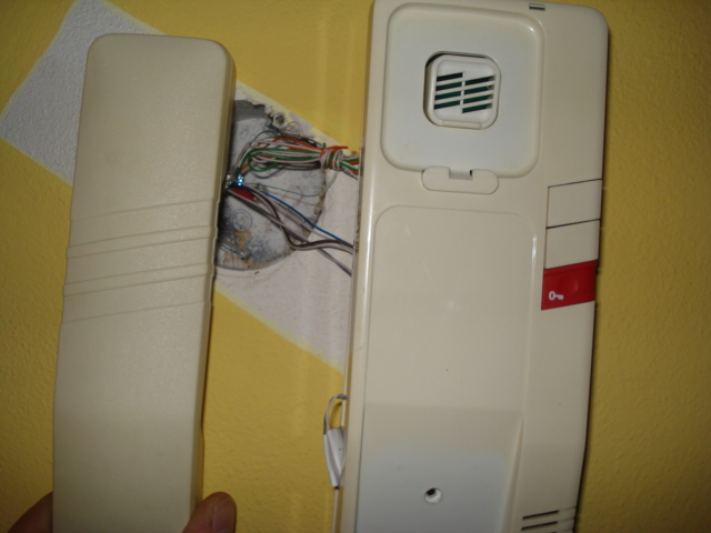

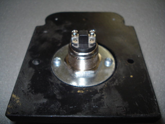

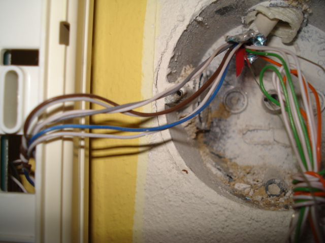

Ahoj, potřeboval bych poradit se zapojením domovního zvonku. Původní byl s mikrofonem ale protože neustále nefungoval, koupil jsem jen obyčejné voděodolné zvonkové tlačítko a nevím na jaký drátek to napojit. Foto je doma telefon, zakoupené zvonkové tlačítko a dráty venku na sloupku.
Předem děkuji za rady.

Ty vodiče z krabičky na sloupku venku (poslední foto) vedou předpokládám do toho telefonního zvonku…

To by chtělo buď křišťálovou kouli nebo aspoň celkové foto těch přístrojů. A pokud by tam bylo nějak…

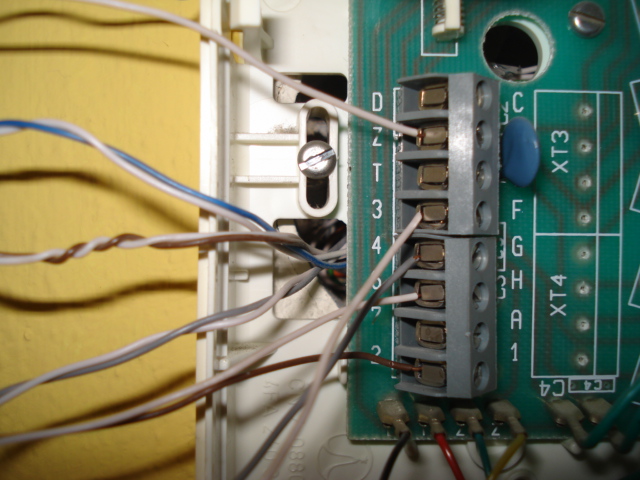

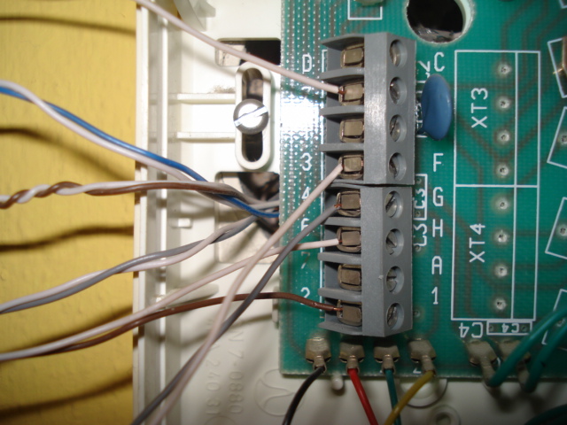

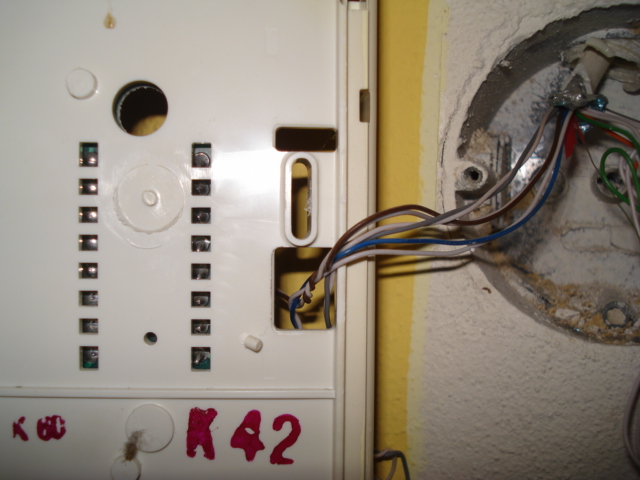

Omlouvám se, je to Tesla 4fp110 a další číslo nečitelné asi 5101. Posílám další foto. Děkuji

Návod k tomu přístroji starého Bely je třeba tady: http://www.teslastropkov.cz/navody/4FP11036_51.PD…

Jeden telefon doma a právě to mluvítko je oddělané(nefunkční kvůli vlhkosti) a místo něj jsem koupil…

podívej pokud nevíme kam který drát z té krabičky vede, a nevíš to jak vidno ani ty, tak ti nikdo ne…

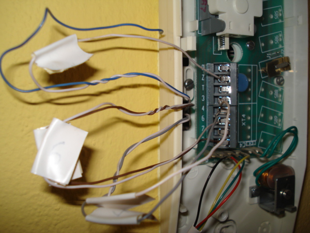

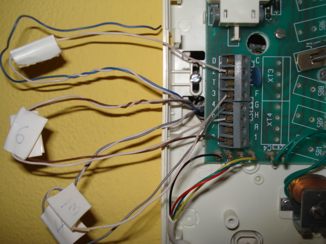

OK, myslel jsem že podle toho návodu se dá určit který drát vede k tomu "bzučáku" např č. 2 a propoj…

no podle návodu vede vodič ze zdroje oznečen ~ na tlčítko a z tlačítka na svorku č.4 v telefonu...ta…

Tak nakonec elektrikář přišel. Modrý + bílý vodič. poslední
