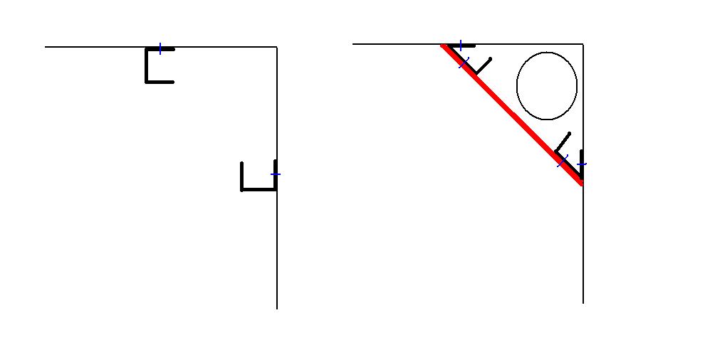

Zdravím, potřebuji v koupelně zakrýt odpadní trubku umístěnou v jednom z rohů. Moje představa je "příčku" ze sádrokartonu udělat v rohu na šikmo a poté před ní postavit WC. Jde mi o to jak pod úhlem připevnit kovové profily pro upevnění sádrokartonu nebo je pro takové řešení jiný postup? Děkuji za tipy. Přikládám "schéma" mojí představy
Asi pracně budete přikládat profily na stěnu pod úhlem. Ale určitě když je dáte normálně na stěnu, a sádroš bude pod úhlem, tak určitě připevníte SDK k profilům hravě. Jak široké bude příčka?
Příčka bude cca 800-900mm, je možné svislé profily "ohnout"? aby odpovídali úhlu nebo je radši vypodložit nějakým klínkem (dřevo?)
Dejte UD nebo UW 50. Jdou připevnit pod úhlem, ( připevnit do hrany ), jdou i ohnout. Je to na Vás. Dejte i středový profil, popř. několik vodorovně.
Já bych dal UD m na zeď vlevo i vpravo, normálně přidělat na hmoždinky po 50-80cm. Ale v rohu, aby se profil dal natočit na úhel. Vodorovně nasadit CD, s roztečí 50cm. CD připevníte k UD. Přiložíte SDK, přišroubujete.
UW 50 pod uhlem na jednu i na druhou stěnu a strop i podlahu?
Jen vlevo a pravo. Vodorovně jen CD, nebo CW. Dole a nahoře a10 cm od stropu a podlahy.
Řešil jsem stejný problém. Stačí přišroubovat dva UW profily ke stěně místnosti (nejspíš na hmoždinky, pokud se jedná o zdivo), a pod příslušným úhlem ohnout. Jde to snadno, UW je jen 0,6 mm plech. V případě větší šířky rohu je možné vystužit celou konstrukci několika vodorovnými příčníky (CD, UD, CW, UW)
Proč máte ten profil připevněný za bok? Jak tam zaděláte složitě hmoždinky? Proč nedáte UW tak ja se má přidělat, a ohnou stěnu? (pootočit na obrázku horní UW o 90°ve smru hodinových ručiček?)
Milane, samozřejmě máte pravdu. Napadlo mě to taky, ale až když už jsem měl hotovo...
Před montáží jsem si jednoduše předvrtal protější stěnu 10 mm vrtákem, a použil natloukací hmoždinky. Pár minut práce navíc, ale mohl jsem si je pravda ušetřit. No, to je pro příště...
Ritchi, chybami se člověk učí. Kdyste viděl, kolik blbostí jsem v životě udělal. Proto se snažím, abe ty blbosti po mě nikdo neopakoval.
Díky všem za rady
