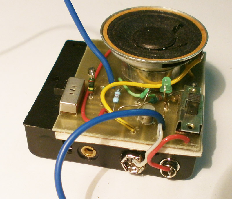

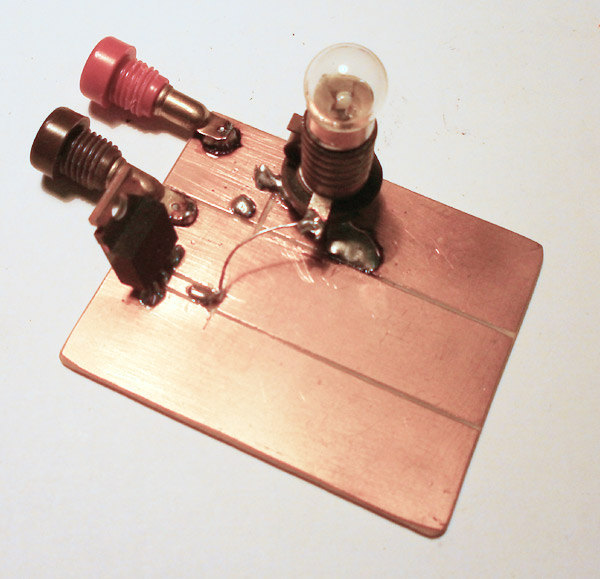

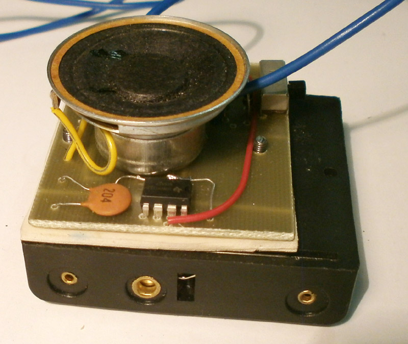

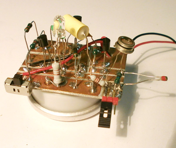

Jestli máš desku plošných spojů, můžeš to udělat jako já - navrhni si to pomocí oddělených plošek - kresli přímo na plošný spoj a pak to vypiluj jehlovým pilníkem se kterým jezdíš podle nějakého vodítka (používám čtvercový a pak na sražení hran to projedu ještě kulatým. Nepotřebuješ žádnou chemii a zhora to vlastně ani není vidět - viz druhé dvě ukázky (první dvě neber jako výrobek k používání, je to jen rychlý bastl s horním pájením - ale je tam vidět ty vyrýpané cesty):
[http://kutilska.poradna.net/file/view/3695-pl0-jpg    ]
[http://kutilska.poradna.net/file/view/3698-pl3-jpg ]
[http://kutilska.poradna.net/file/view/3697-pl2-jpg    ]
[http://kutilska.poradna.net/file/view/3696-pl1-jpg    ]
Achjo, to jsou zase výtvory, tím bych se na netu moc nechlubil a nepoužíval bych to ani jako ukázku jak znásilní cuprexit pilníkem ...
Asi nejpřijatelnější je ten třetí, poslední obrázek opět stojí za starou bačkoru.
