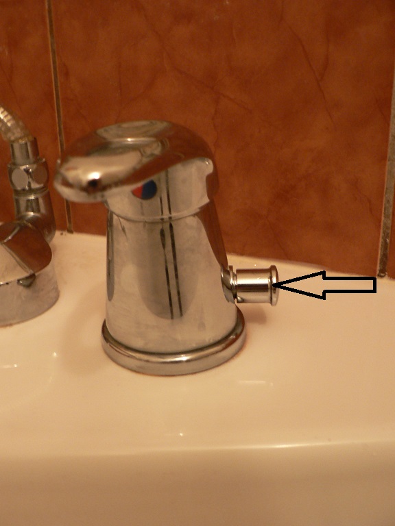

Na vaně máme pákovou baterii se sprchou. Ten čudl ze strany baterie šel vždy po nějaké době těžce vytahovat. Prostříknul jsem ho vždycky z venku silikonovým olejem a dobrý. Teď už to jde ale i těžce po prostříknutí. Jde to nějak rozebrat a opravit. Koukal jsem, že tam jsou plošky pro klíč, takže by mělo. Dělal jste to už někdo, je tam nějaká záludnost?

no je to bvykle zarostlé sanytrem...takže rozšroubovat /jakjste správně pochopil/dát do octa , pak znovu namazat silikonem, a složit...jo je nutno to občas opakovat, možná by byla lepší tuhajak silikon, ale to nemám odzkoušeno..
silikon moc tomu nepomôže,stejne sa to za chvílu zatentuje vodným kameňom,záleží od kvality vody v dotyčnom mieste,tam by skôr ako silikon pomohla napr.vazelina Omala na vodné čerpadlá....
Tak jsem to rozebral. Nebylo ani potřeba rozpouštění kamene v octu. Jen jsem to vyčistil izopropanolem ( "o" kroužky se zdály být OK). Prostříknul jsme to silikonovým olejem a zatím to je jak nový.
