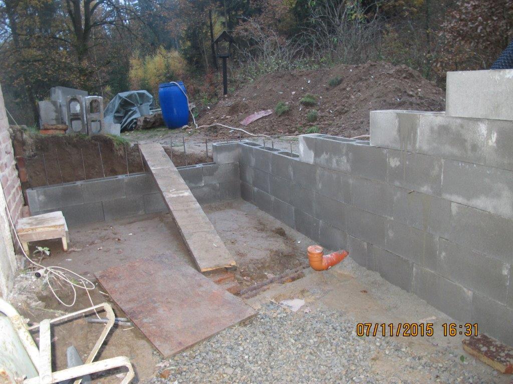

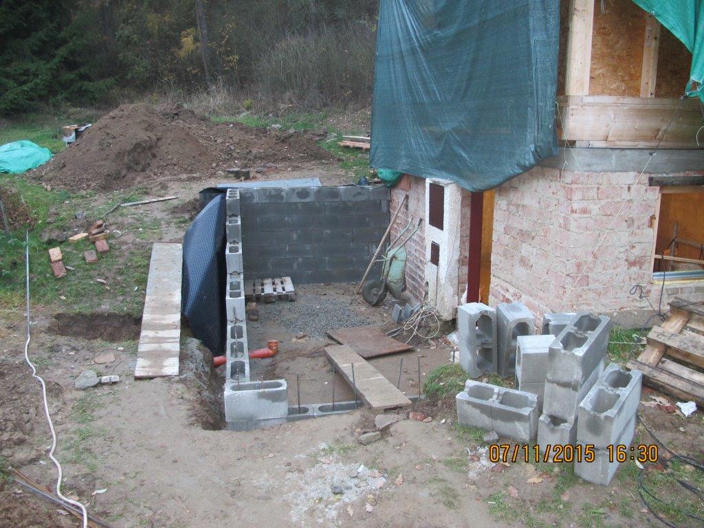

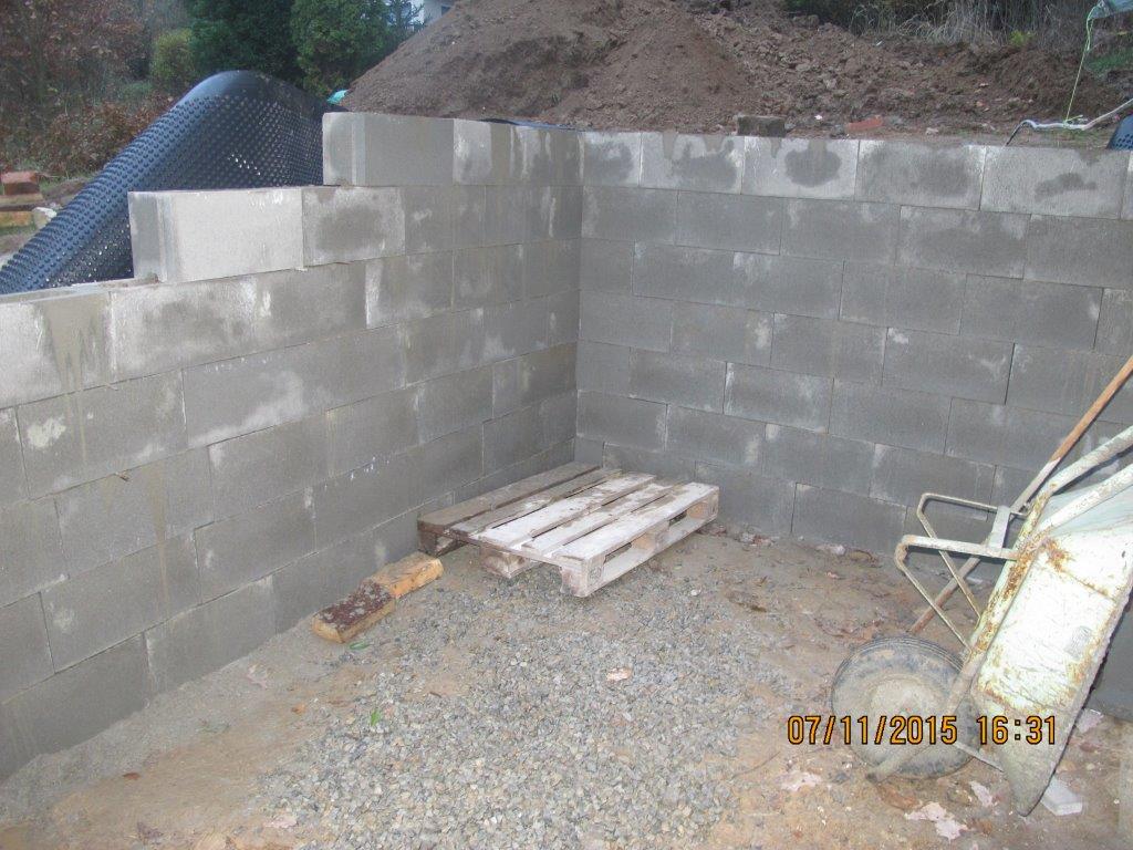

- dřevostavba na cihlovém suterénu zpola zapuštěným v zemi. V rámci úpravy terénu jsem celou jednu stranu odkryl a udělal zídku ze ztraceného bednění (šíře 20cm) - bude zde střechou plně kryté zápraží, tj. žádná voda by se tam dostat neměla - pro jistotu tam bude jedna bodová vpusť.
A teď ty věci kde nemám úplně jasno:
1) pod ztraceným bedněním ze kterého jsou stěny je základová brázda cca 40 cm široká a 35 cm hluboká - zaházená kameny a zalitá do roviny řídkým betonem - v tom jsou napíchány roxory, které armují zeď. Z vnější strany bude základ pod úrovní terénu cca 80 - 200cm, nicméně z vnitřní strany bude základ pouze těch cca 50 cm pod úrovní betonové desky, kterou tam ještě udělám. Což už ale není nezámrzná hloubka. Napadlo mne kolem základů zídky uvnitř položit polystyrenové desky a teprve na nich udělat betonovou desku. Tím by se zabránilo promrznutí základu zídky z vnitřní strany. Co myslíte?

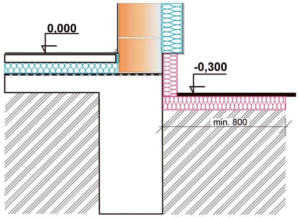

2) tím, že se odkopal prostor před zděnou částí chaty jsem odhalil základ na kterém je již cihlová stěna - tudíž jsem "zrušil nezámrznou hloubku" - jak to ošetřit? Základy nebudou moc hluboké - tak mne napadlo udělat takový sokl z XPS - přiložit k základům a potom opět před vylitím betonové desky zápraží tam dát i polystyren horizontálně.
Díky moc za případné připomínky, přikládám obrázky stavby a náčrtek toho horizontálního zateplení.
