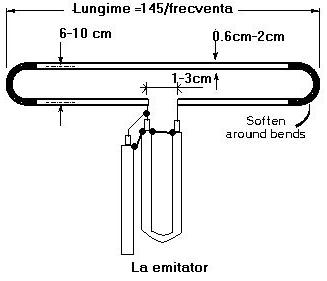

Vyrob a zamaskuj obycejnej pulvlnej dipol - 3/4m dratu na jednu stranu, 3/4m dratu na druhou stranu.…

Vyrob a zamaskuj obycejnej pulvlnej dipol - 3/4m dratu na jednu stranu, 3/4m dratu na druhou stranu. Na symetrizaci kasli, vysilat do toho nebudes. Nic lepsiho ve ztisnenejch podminkach asi neni. V uvahu by jeste mozna pripadal quad, tedy celovlna smycka natazena do ctverce, to taky neni spatna antena.
