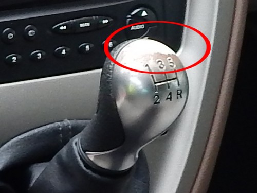

Čím dostat barvu z hlavice řadicí páky?
Ahoj, poradili byste mi prosím někdo, jestli se ta nahoře ošoupaná barva dá z té řadičky dostat nějak úplně celá dolů, aniž bych poškodil pěkný hladký bílý plast pod ní?

Dá se předpokládat,že barva není vysoké kvality a půjde rozpustit brzdovou kapalinou .Potřít,nechat chvíli působit a otřít čistým hadříkem.
Teď mi citróňáci na jiném fóru odpověděli, že to je pochromované. Mám to i přesto zkusit? (Kdyby nebylo tak pozdě, vrhnu se na to, aniž bych se tak blbě ptal...)
EDIT: ...teď čtu:
Použít voňavku Bries (nebo sakra jaxe ten sajrajt jmenuje). Jsem si ten hnus dal jednou do auta, vyteklo to a rozpustilo to stříbrnou barvu kolem kokpitu naprosto až na kost (teda na úmělou hmotu). Klel jsem jak pohan a musel to znova nastříkat stříbrným sprejem, docela se to povedlo a není nic vidět
Pochromované to nebývá, je to takový lak, dá se i koupit v Horním Bachu. Něco jako "chromové" brejle z úmělé hmoty.
Dave,a například chrommolybden... ocel se v octu rozpadne.....
Dave,brzdová kapalina leptá běžné barvy,plastům nic neříká,její stopy odstraníš vodou .Cca 40ti letá praxe...
