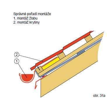

chtěl jsem osadit okapový plech pod difuzní folii a zjistil jsem že nevím jak pokračovat.

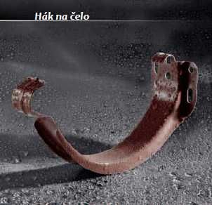

Chtěl jsem to udělat jak to doporučuje výrobce střešní krytiny (ruukki), ale k okapům mám dodaný jiný typ háků a vůbec mi to k sobě nepasuje...
Tyto háky jsou určené pro montáž na čelové prkno přibité na vazníky.
Když to ale tak udělám, tak mezi krytinou a okapem bude cca 20cm díra a to mi přijde strašně moc. nebo máte někdo nápad (nejlépe obrázek) jak to udělat lépe. Na internetu jsem nic použitelného zatím nenašel.
Abych mohl okap zvednout výš, tak bych nesměl použít ten okapový plech folie...
