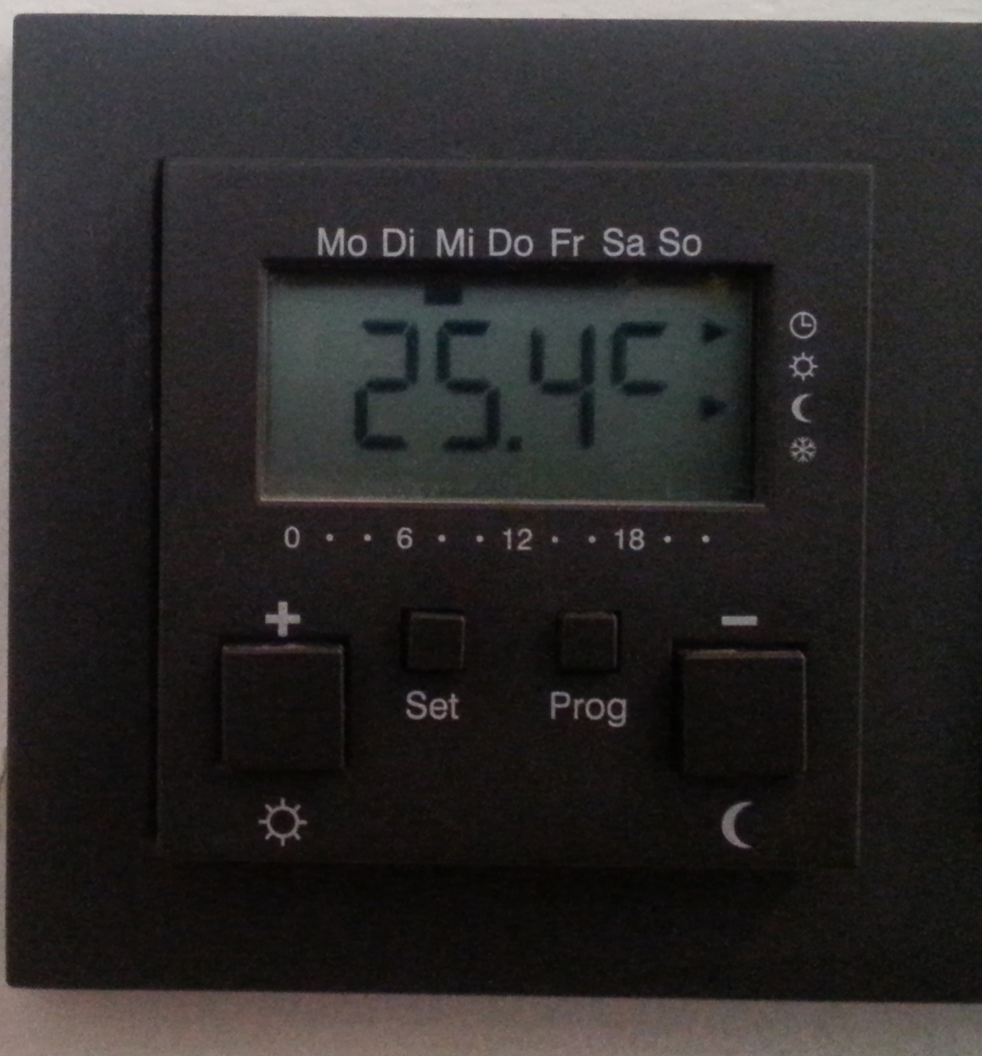

mohu požádat o informaci jak nastavit topení v bytě? mám tento termostat ale nevím si s ním rady, návod?
Předem moc děkuji

Nějaké další údaje?
Typ, výrobce, co má regulovat (přímotop, plynový kotel....), kde jsi k němu přišel, jak vypadá zezadu, případně odkrytovaný (jestli se dá odkrytovat nedestruktivně a vratně, např. při výměně baterií, pokud tam nějaké jsou) atd.
Zřejmě ho máte zapojený a normálně vám to reguluje. Sluníčko je pro nastavení na den a měsíček na noc.
Tlačítkem Prg se zřejmě programuje, postupně se při každém stisku zobrazují různá nastavení: den v týdnu Mo-pondělí, atd... Sa-sobota, Su-neděle, dalším stiskem možná kolik je hodin, pak teplota ve dne a pak teplota v noci. Tlačíky + a - se zřejmě právě programovaná hodnota přidává nebo ubírá a nastavená hodnota se zapíše do paměti stiskem Set (nastavit). Nebo když se Set nestiskne, tak se změny neuplatní a stiskem Prg se přejde na další programovanou položku.
Možná, cucám si to z prstu, možná někde najdete typ termostatu a podle toho i návod k obsluze, nebo někdo z dětí s inteligencí pro nastavování těchto programovatelných hraček na to přijde a nastaví vám to a naučí vás to. Není to nic ponižujícího, děti mají zkušenosti s podobnými přístroji, hračkami, digitálními hodinkami, předvolbami čehokoliv, dálkovými ovladači, nebo na základě podobných zkušeností najdou správný postup.
Kdyby se nedařilo, tak se dá na chvilku vyndat baterie a ono se to vynuluje na nějaký počáteční stav.
Sakra, to je neštěstí, ty foťáky v mobilu. Já na tom obrázku h***o vidím. Je to (patrně podle názvů dnů) nějaký německý krám, musíš najít typové označení, pak budeme hledat návod.
