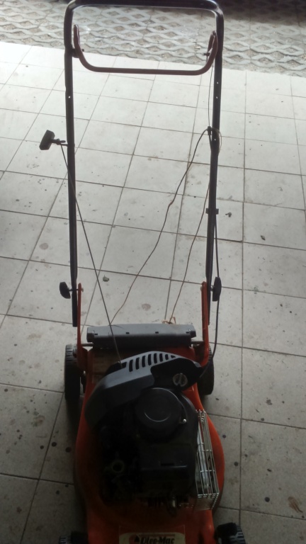

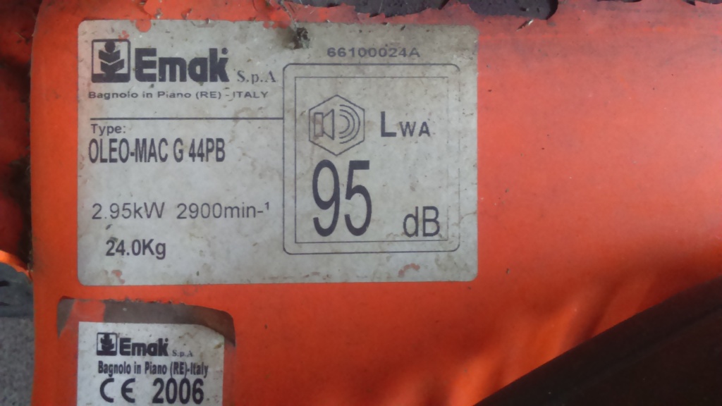

Dobrý den, nemáte někdo stejný typ sekačky? soused si ji ke mě dal opravit, ale bohužel už se v ní hrabal. U sekačky teď kolísají otáčky. je to sekačka bez regulace otáček(želva, zajíc) Potřeboval bych hlavně vědět odkud kam jsou natažené pružinky na škrtící klapce obr.4. Ta se neustále chvěje,( když ji přidržím, motor jde jak z praku) a tím kolísají otáčky. Jen pro upřesnění, filtr je čistý, palivo nové, ta lopatka nahoře pod startovací šňůrou, která vlivem vzduchu od lopatek klikovky sníží otáčky je v pořádku. Děkuji za případné rady, nebo fotku.

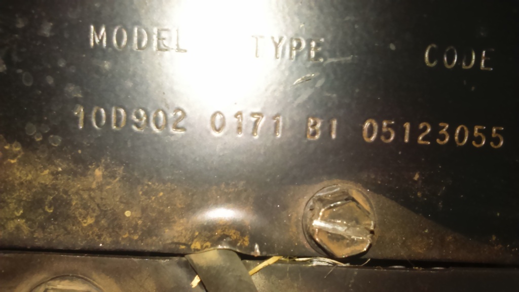

Motor je tam brigss&straton.Na ich stránkách podľa výrobného čísla najdete katalóg dielov aj s vyobrazením.:http://www.briggsandstratton.com/eu/en/support/nee d-help/push-mower-engines.

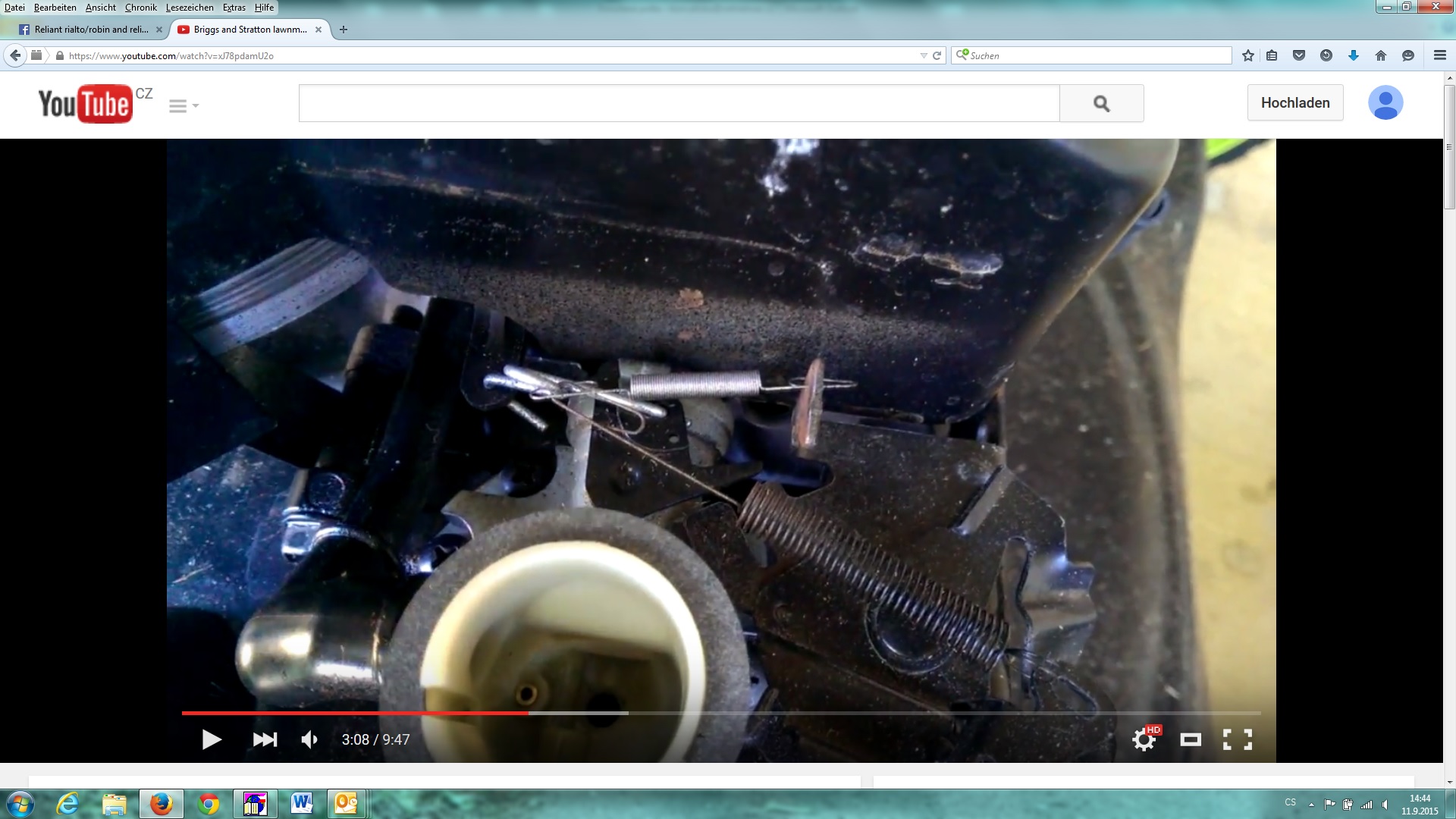

Díky za podnět, pro objednání ND je to paráda, ale můj problém to neřeší. Já jsem přesvědčen, že je to jen v těch dvou pružinkách odkud kam jsou napnuté. Aby udrželi tu škrtící klapku v poloze kam ji otevře ta klapka nahoře a nevibrovala.. Bohužel to na tom rozkreslení vidět není. Ale každopádně děkuji. Ideální by byl někdo kdo má stejnou sekačku aby to vyfotil. díky ještě jednou za snahu.
Já je mám takhle.
Děkuji všem za rady. bylo to jen v těch pérkách .Musel jsem stejně jedno trochu přišponovat, aby klapka nevibrovala, ale už seká.
